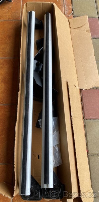

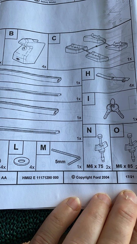

Ahoj fordaci,
mam dotaz ohledne originalnich pricniku na FF II hb. Sehnal jsem je na bazosi za slusny penize, abych nemusel porad cpat kolo dovnitr. Kdyz jsem je namontoval, pripadal mi predni o dost niz nez ten zadni, takze by nosic kola mel asi zvlatni sklon. Myslite, ze muzu prohodit gumove podlozky, ktere jsou vzadu vyssi, aby se pricniky vyrovnaly? Nebo delam neco spatne? Je to takhle presne podle navodu a jsou urcene presne pro muj typ FF, tak mi to nejde do hlavy.
Diky moc, Honza.

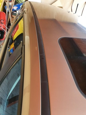

Ahoj,
chtěl bych na svůj Ford pořídit příčníky, ale nevím jaké.
Ve střeše mám otvory viz fotky a nevím, jestli jsou pro příčníky využitelné a pokud ano, pro jaké?
Díky

Příspěvek od enjoy » 31.01.2021 22:58
Tak očividně máš dvojkoveho Focuse...
Mrkni třeba na konfigurátor Thule (thule.cz), kde si zadej auto, r. v. atd. a nejde ti to varianty. Vždy to bude s kitem 3015, kde si rozklini pdf manuál a uvidíš, jak se na tvé auto montuje.
Napovím..., potřebuješ přímo uprostřed toho tmelu pod krytkou vydlabat tmel a vysroubovat plastový šroubek, uvidíš přípravu na závit.
