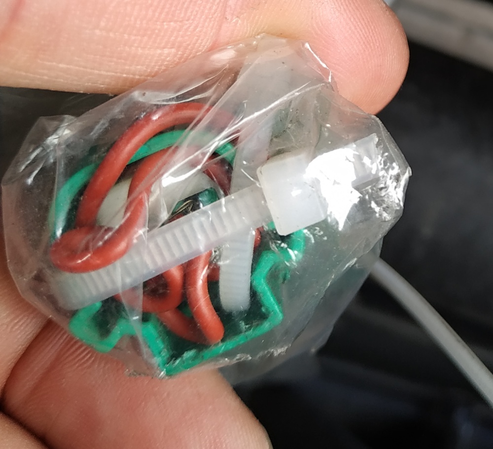

Již to tu bylo bez odpovědi, ale konektor k připojení zámku kapoty Galaxy 2014 a nejspíše i ostaní. Ale lze k tomu sehnat protikus, místo celého zámku? Nebo to je atip jen na té kapotě ? Zatím zkratované a obalené aby to nebylo otevřené.
Chci si dodělat čidlo přes kapotu k plechu zámku a nerad bych to stříhal a dávaj jiný konektor. Až se bude někdy měnit zámek, bylo by škoda to zase předělávat. Viz viewtopic.php?f=181&t=34694&st=0&sk=t&sd=a

chces zamek? tak vrakovise nebo druhovyrova na aliexpresu ... protikus Ti v katalozic asi nikdo hledat nebude ... a kdybys ho treba nasel, tak vetsinou skoncis u toho, ze to prodavaji po 100 nebo 1000 kusech

Tak to asi necham na ty stipacky a krimpovaci kleste. Zrovna zde bych cine ci vrakaci neveril, nechci se dockat paceni zamku po ulomeni neceho a davat kvuli spinaci snad 3000czk za origo kus je take zbytecne. Ja tak trochu doufal, ze ten konektor bude cca nejaky universal.
Ale tak si ten stary nekam ulozim a pripadne casem znovu pres dalsi konektor zapojim.

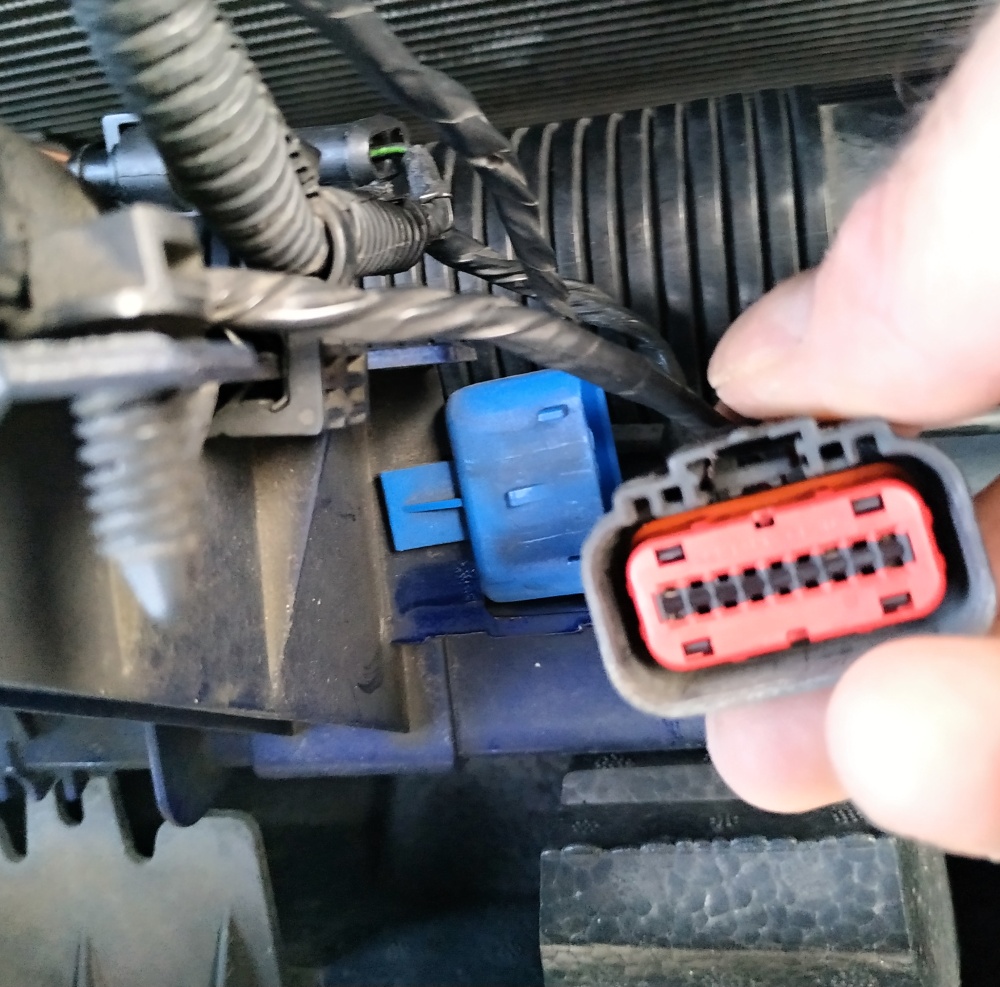

Při překlenutí kapotového spínače (viz tento návod, ten černý, vodotěsný konektor u chladiče) jsme objevil toto. Je to na masce, tedy předpokládám asi radar. Galaxy taková trošku socka výbava 120kW 2014 . konektor patří to dé modré záslepky.
Umístění spíše levá strana (řidiče) na masce ve středu. Na fotce již vidíte polistyren masky před konektorem. Pohled je zpředu zvrchu pod kapotu.
Galaxy TDCI 2.0 120kW euroV
- Příspěvky: 24833
Re: Konektory známé i neznámé
ano, radar adaptivniho tempomatu

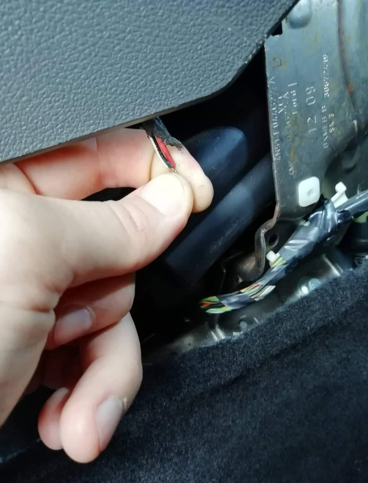

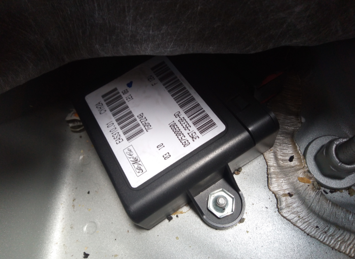

Čauko, toto som našiel pod zadnou sedačkou pod kobercom na strane spolujazdca, vo to je?
- Adow
- Příspěvky: 6810
- Bydliště: Kousek od Brna
Vygooglil jsem... Ford Focus 1.6 Diesel DPF Sensor Module 3M5T-95338-AD

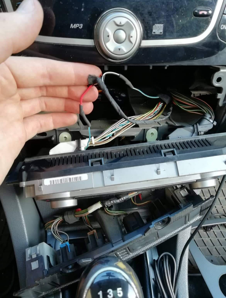

Ahoj, možno nesprávna voľba ale... Hľadám konektor ovládania Ptc a našiel som dva drôty spojené dokopy, demontujem ovládač klímy a tam nejaký nejasný bordel, čo to je? Co môže byt takto spojené, prepojené. Auto malo niekedy,, bufik,,
- Příspěvky: 24833
asi tam nekdo hledal 12V po klicku nebo intenzitu podsviceni
