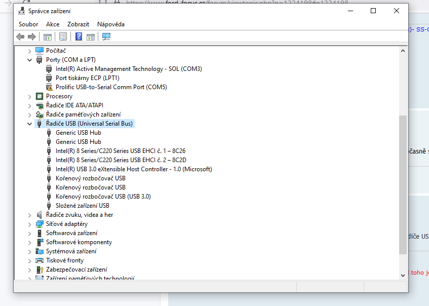

mas win10?
pak do lupy (vlevo dole) napis "správce zařízeni" a spust to ; rozbal polozku "řadiče USB" ; pripoj ELS ; zmenilo se neco v rozbalene polozce? nekde jinde?

Příspěvek od focusan » 10.05.2022 08:23
Ano mám win10. Našel jsem. Dal jsem změny hardware, ale nic nového jsem nenašel. Po ELS ani zmínka...

Příspěvek od Anduril » 10.05.2022 08:28
V řadičích to není, máš to v kategorii Porty (COM a LPT) - ten Prolific.
Čínské prolificy jsou v nových ovladačíchc zaříznuté. Potřebuješ starou verzi ovladače (3.2.0.0). Ale sem tam to windows stejně zas aktualizuje. Doporučuju spíše pořídit nějaký pořádný podporovaný kabel.
