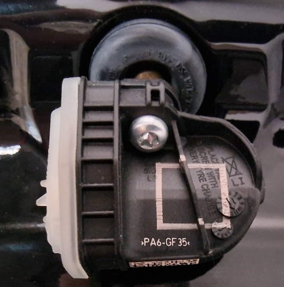

Ahoj, prosím o radu, pořídil jsem manželce FORD FOCUS III Combi 12/2017 a auto má TPMS ventilky.
Koupil jsem sadu Al disků, ale musím pořídit ještě TPMS ventilky a nevím, které přesně tam pasují.
Na FORDSHOPU jsem našel tyto:
https://www.fordshop.cz/p/senzor-tpms-t ... neu-ford-1
Nebo tyto:
https://www.fordshop.cz/p/senzor-tpms-tlaku-v-pneu-ford
Dle popisu sedí oba typy, tak si nejsem jistý.
Ale dále jsem našel např. levnější SCHRADER 3023, ale nevím, zda to spolu bude chodit, nebo se musí nechat naprogramovat.
https://mlparts.cz/snimac-kola-kontroln ... rader-3023
A ještě mě zajímá, zda všechny tyto ventilky lze použít jak na plechové disky i Al disky. Dle obrázku mi to přijde spíše na plechové disky.
Nebo jaké levnější koupit, aby to fungovalo?
Díky za rady, Honza

no ja tam mam tyhle, ovsem z ekonom. hlediska je lepsi to prepnout diagnostikou na hlidani ABS snimaci, ale je to vec nazoru

Zdravim,
uvazuji o zakoupeni kompletnich kol se snimaci na inzerat...
poradi nekdo:
a) jak zjistit, zda jsou snimace soucasti kol a funkcni?
b) jsou kompatibilní snimace z Focuse IV na C-Max 2018?
c) da se zjistit typ snimace bez demontaze plaste z disku? (napr. pomoci nejake chytre krabicky)
d) obecny dotaz - mate nekdo vlastni zkusenosti s vydrzi baterie ve snimaci?
Diky
byl: Ford Focus C-Max, 1,8 92kW, r.v. 2006, seda metaliza
je: Ford C-Max, 1,0 92kW, r.v. 2018, stribrna tectonic
je: Ford C-Max, 1,0 92kW, r.v. 2019, seda magnetic
Adow
Příspěvky: 6807
Registrován: 20.05.2011 09:52
Bydliště: Kousek od Brna
Re: Snímače tlaku pneu TPMS
Příspěvek od Adow » 14.05.2022 14:21
Řešil jsem..
A) bez demontáže pneu nezjistíš
B) nechám na jiných..
C) viz A)
D) mám momentálně 2 sady, obě 2016 a obě zatím funkční..
Karel2
Příspěvky: 6902
Registrován: 10.09.2011 09:51
Příspěvek od Karel2 » 14.05.2022 18:24
A - bych si dovolil nesouhlasit, byl jsem prehazovat pneu a za 100Kc mne otestoval vsechna 4 kola cteckou, jestli je TMPS funkcni, z venku https://www.bestdrive.cz/
