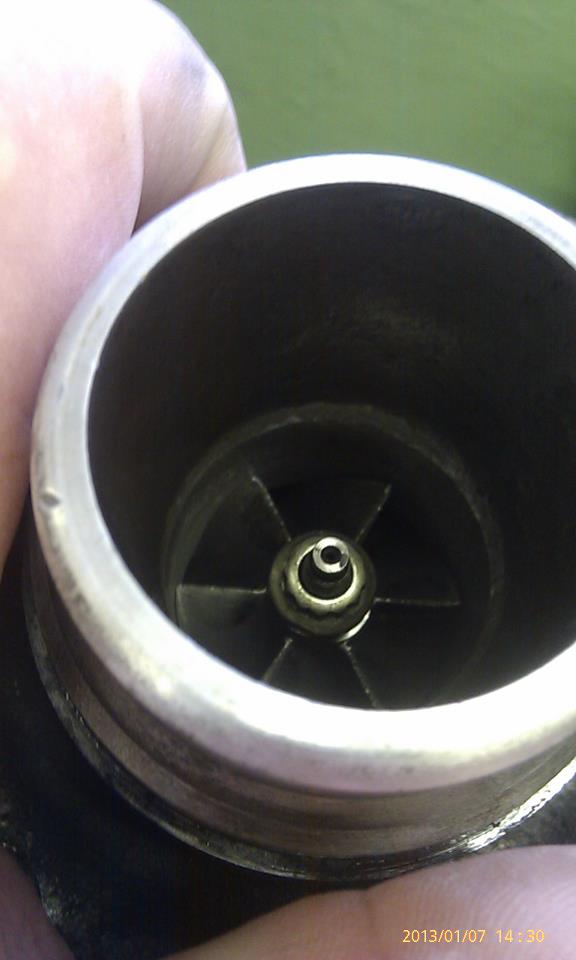

Moje bad turbo.
ObrázekObrázek

Příspěvek od phofy » 07.01.2013 19:52
Co mu bylo, nebo spíš jak se projevovalo ?
vita_k
Příspěvky: 4023
Registrován: 05.11.2010 17:55
Bydliště: Brno a okoli
Re: Turbo - komu húka krajšie?
Příspěvek od vita_k » 07.01.2013 19:58
Jednoznacne poskozene nabezne hrany vinou asi spatne filtrace. Tipuji, ze dost piskalo.

Příspěvek od vitacz » 07.01.2013 23:08
vita_k píše:Jednoznacne poskozene nabezne hrany vinou asi spatne filtrace. Tipuji, ze dost piskalo.
Jak rikas. Ale turbo bylo porad sticha az najednou od 2100 rpm zacalo knourat jako kdyz tahas kocku za ocas, ale jen kdyz byl motor povysokym vykonem. Kdyz jsem jel na ctvrt plynu byli sticha. Vule tam zadna neni. Jen je hodne tezke tu vturbinku roztocit treba orstem. Je tam odpor, ale kdyz uz ji "utrhnu"toci se v pohode. Peoste lizisko v p..
ObrázekObrázek
