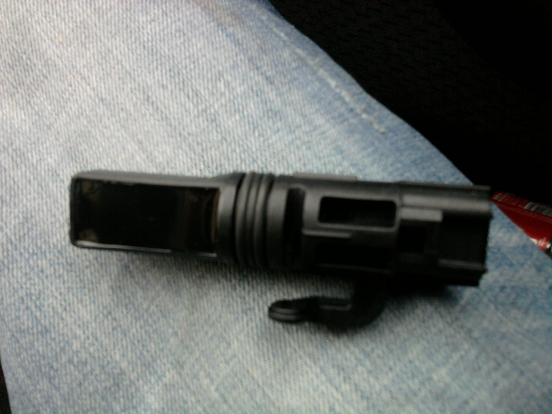

- Jardak
- Příspěvky: 2711
- Bydliště: Kaznějov
Re: problém tachometer
Nechci ti kazit radost,ale to čidlo nepatří na focuse. Když klikneš na výskyt produktu,vyskočí tam eskort. Čidlo je u focuse zajištěný kolíkem,to na který jsi dal odkaz šroubem.
Antony
- Příspěvky: 152
- Bydliště: Plzeň-sever
Ono to čidlo je i na Focuse, ale je to čidlo na klice(snímač otáček motoru) a ne na převodovce.Snímač rychlosti auta tam nemají.

- Jardak
- Příspěvky: 2711
Jj máš pravdu. Čidlo na převodovku vypadá tahle:

- Jardak
- Příspěvky: 2711
Já ho ještě neměnil,ta fotka je odtud z fóra. Pokud je rozdíl jen 200,- taky bych koupil raději origo.
