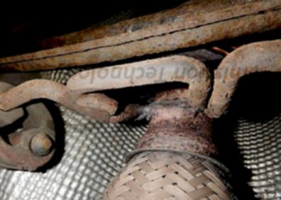

A co kdybych ty matky postříkal nějakým ochranným nástřikem, to by snad na nějakou dobu pomohlo ne?
Asi by to chtělo sprej do co nejvyšších teplot. Rychlým vyhledávám jsem zjistil, že Zn sprej je prý do 600°C, u Cu spreje píšou až do 1100°C.
Ještě tím samým asi ošetřím držák toho vlnovce, který už je částečně zrezlý a vypadá přibližně takto:
Našel jsem, že se prodávají nějaké univerzální náhrady ("držák výfukového systému"), který vypadá asi takhle:

Napsal: 11.07.2023 14:29
od Jemar
Nejhorší je střídání teplot spolu s ostřikem vody, v zimě i slanou. Na to ještě asi žádný sprej není.

Tak mám další fotky z akce výměny výfuku:
Ošetření držáku u vlnovce pomocí Zn spreje (ten jsem měl zrovna po ruce):
POZOR: Ty závěsné gumy u vlnovce jsou ve skutečnosti ty širší (tj. BS 255-017) a nikoliv ty užší (tj. BS 255-383), jak uvádějí různé katalogy autodílů.
