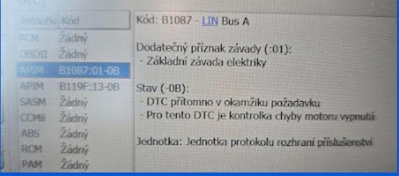

Zkoušel sem vyměnit jednotku za navigační, nicméně potýkám se s pár problémy. Jednotka je z Ecosportu 2018.
jk2t-14G371-FCC - MOD LIN NAV 64 GB EU
V APIM asbuilt přibyl řádek 7D0-08-01 a 02. Neznám k nim bohužel konfiguraci a dále se mi vyskytuje chyba Lin bus A, viz obrázek.
Možná v souvislosti s tím mi přestala fungovat zadní kamera.

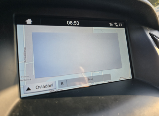

Zůstává mi tam viset na displeji prázdný rámeček, který se právě zobrazí v momentě, kdy by se měla načíst kamera.

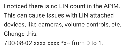

Na cyan labs foru sem našel ještě jednu možnost, zatím sem nezkoušel:
https://community.cyanlabs.net/t/backup ... de/4332/23

Edit: chyba kamery byla zpusobena chybnym konfigem pro PDC a kameru zaroven. Ramecek zrejme problem kalibrace apim. Viz dalsi prispevky.

Skusit muzes. Tohle je vylozene jen asi pop up tabulka pro senzory.

Pouhe nastaveni nepomohlo. Procetl sem toho vic a zda se, ze jedine reseni je prehrat firmware APIM.
Otazka je, zda muzu pouzit soubory pouzivane pro upgrade na MY18.5, viz
https://www.fmods.net/community/viewtopic.php?t=243
a taky zda to pomuze.

Tak to proslo, chyby LIN komunikace sem se zbavil, vcetne toho pitomyho ramecku. Upgrade na 3.4 taky v pohode.
