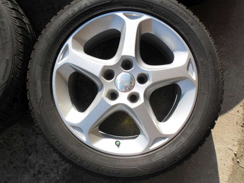

Ahoj v technicaku mam 6Jx15 ET52,5 ... takze kdyz dam kola 6,5x15 ET45 tak by mohl byt problem ze? budou tam vubec pasovat? Vubec se v tom neorientuju a stredova dira u tech 6,5x15 je 72,5mm coz asi nebude na forda ze? Ikdyz je psane ze jsou to kola z focusa 05...
MK2
Příspěvky: 4585
Registrován: 01.09.2008 20:30
Bydliště: Kolín, Nedašov
Re: Kola na Focuse + konfigurátor - informácie na strane 1!!!!
Příspěvek od MK2 » 06.02.2014 21:07
Nesmysl :idea:
Na Focus 2 je středová díra 63,3 mm
Ale to ET 45 by bylo bez problémů :wink:

me to taky prijde divne, borec psal ze to mel na FFII 05, ale v inzeratu ma tu velkou stredovou diru takze se mi to taky nezdalo ;)

Možno použil tie strediace krúžky, či ako sa tomu nadáva :nixw:

V techničáku mám napísaný povolený rozmer 6,5J x 17 H2 ET 52,5 a bol by veľký problém keby som tam nahodil tento rozmer 7.0J x 17 ET55 stredova diera 63,4 ?? mate nejake skusenosti s výrobcom diskov FR Design?
