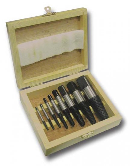

Jari: zalomeny zavit? Zkus pouzit vytahovak sroubu ...

JJ.taky mě to napadlo-navrtat a nějakým trojhránkem zkusit vytočit.
Než kuchat tapec....,tak radši udělám novej závit a prut seženu za babku.

Jari: Mel jsem na mysli tohle:
Chce to nemit uplnej sunt, ty se dost lamou a protaceji. Kvalitnejsim vytahovakem to vytocis v pohode. Kuzelovy zavit je levy ...

vitut píše:Jari: Mel jsem na mysli tohle:
Pravdu díž, při troše šikovnosti to nezabere víc než pár minut.Každopádně bych to zkusil takhle a patku tu můžeš vyměnit kdykoliv-to je to nejjednodušší. :nixw:

akorat zavit je v tom zbytku anteny - ze sokliku je ulomeny steft ktery je soucast soklíku , tam neni co vytacet , takze pokud mas antenu a podari se ti vytocit ten zbytek co v ni zustal , tak jsi usetril 370 kc pokud ji nemas tak je to 420 soklik a 370kc prut .
staci vydloubnout avetlo , sundat ramecek (drzi na 2 krizakach ) a jsi u anteny - mam pocit 25torx .
