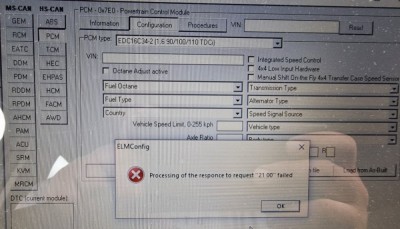

Zdravím chci si dodělat tomponat to mk2 2006 tlačítka již mám zapojena přes test tlačítek jsou funkční ale nejde mi v elmconfig zadat do řidiči jednotky vždy my vyskoci tato hláška neví někdo co stim?  Předem děkuji za pomoc.

Asi mas nevhodnej diag. kabel

Musi se vyhrat a upravit cosi z RJ motoru...

Jestli je pravda co vidím nastaveno v programu (1.6 TDCi), tak tam stačí změnit jen parametr stejně jako v ostatních jednotkách. Není nutné přepisovat FW.. Tady to bude nejspíš kabelem.

Tak myslíte že kabel blbej?  V ostatních jednotkách to šlo v pohodě.

Jaká je rychlost připojení? Typ jednotky je správně vybraný?

Rychlost je 38400bps. Jednotka PCM a když chci načíst data z jednotky vyskočí  mi ta hláška.

500 kbit by bylo lepší
A ptal jsem se na typ jednotky, který tam máš vybrán. Ten jestli souhlasí s tím, co z PCM na první kartě vyčteš...

Jo je mi to jasné že by to bylo lepší ale bohužel to rychleji nejde.  Jo to je stejne jako na listu předtím.
Ještě dotaz jaký parametr stačí změnit v té jednotce PCM když mám tu 1.6tdci?

Nechci být zlej, ale přečti si návod. Vše tam je pěkně popsané a není potřeba to psát znovu...

Ne v pohodě četl jsem jiný návod a tam tento kousek podle tohoto návodu vebec nebyl. Odpolko to zkusím moc děkuji.

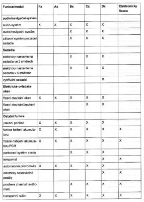

Zdravím, tak už hodinu hledám a nedaří se mi najít něco o tempomat do před fl cmaxe. Půjde na tomto gemu? Myslím že ne ale může to někdo potvrdit. Díky

ano, pujde

Hmm, já měl nějak v hlavě že cmax před fl nejde že není jako Focus a ještě k tomu jsem našel uloženou tuhle tabulku. Ale o to lepší, díky
