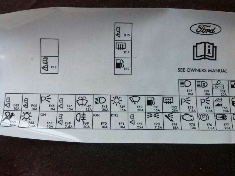

Dobrý den,
Dneska jsem chtěl dodělat automatické spouštění.
Osadil jsem vše podle návodů ale mám pořád problém s vypínáním motoru. Když svítím tak můžu mít vytaženej klíček a motor pořád běží.
Máte někdo automat na autě s xenony? Taky to svítí jen na 80%?
Když jsem chtěl doplnit propojku na zelenýho konektoru GEMu tak jsem tam už 1 a 26 obsazenou měl. Nezkoušel jsem jestli je to spojený, ale i tak jsem to zkusil propojit a auto stejně za světla nesvítí a nejde chcípnout motor.
Poraďte mi prosím

- Příspěvky: 24911
Re: Světla pro denní svícení info na 1. strane
vyndej pojistku F71 a F45

aby to svitilo, tak zkontroluj:
- pojistka 20A do pozice F48
- rele R15 (patice nahore uprostred kabinove pojistkovky)
- propojit pin 1 a 26 konektoru C96 (velky zeleny na GEMu), neni-li
koki10
- Příspěvky: 5
- Registrován: 25.02.2015 18:41
- Bydliště: HavlBrod
Teda to byl fofr.
v konektrou GEMu mám na pozici 1 a 26 drát. Má to tak být? Mám to i tak propojit?
Moc děkuji
Moc děkuji
Ford Focus C-MAX 2005
TDCi 2.0
TDCi 2.0
- Příspěvky: 24911
jsou-li draty v konektoru, jsou propojeny
koki10
- Příspěvky: 5
Včera jsem to upravil a odstraneni pojistky F45 bude nějaký omyl. Budiky ani radio nedrzely čas. Až bude víc světla, tak půjdu testovat. Je funkce jiná u aut s xenony? Má to tak někdo?
TDCi 2.0
TDCi 2.0
- Příspěvky: 24911
u predFL auta si budiky nacitaji cas z radia ... dovolim si odhadnout, zes vytahl F46
koki10
- Příspěvky: 5
TDCi 2.0
TDCi 2.0
- Příspěvky: 24911
F45 je na svetla (i ta ikona tomu odpovida) - problem bude jinde
