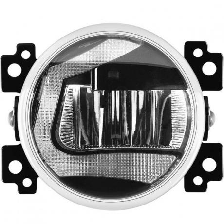

Toto vypadá moc pěkně, jen ta cena...
http://www.osram.cz/osram_cz/produkty/l ... /index.jsp

No cena je pěkná
Nevím jestli zrovna tyto, ale jedny osramy měli i přísvit do zatáčky. Bylo to zapojený na blinkr, takže je taková polofunkce.
- LouTkovak
- Příspěvky: 20
- Registrován: 23.10.2012 15:15
- Bydliště: Loukovice
Re: Světla pro denní svícení info na 1. strane
Noo to jsou přesně tyto... Mě se moc líbí, ale ta cena... Ale za kvalitu se holt platí...

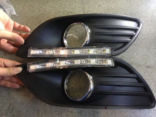

co říkáte na tohle?
http://www.tuningshop.cz/svetla-a-zarov ... hrom-nssc/
bude to použitelné na FF II rv.2006 mlhovky tam nejsou .Nechce se mi do ničeho řezat ale ještě jsem je nikde na autě neviděl tak snad to nebudou nějaké šmejdy.Ty plastové krytky na mlhovky snad nejlevněji (original) v autoHradec.
