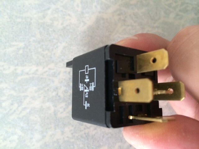

A relé mám toto, poznáš zda je to to správný? Moc se v tom nevyznám.
- Příspěvky: 24911
Re: Světla pro denní svícení info na 1. strane
rele vypada spravne ... takze zbyva zapojeni - jaks poznal, ktera nozicka je ktera? je to u nich napsane nebo podle obrazku na boku?

U každé nožičky je číslo. Takže problém je buď v tom, že jsem nevytáhl ty pojistky 110, 113 a 135 a rele R15 (jak píše lucky.jack) a nebo jsem tedy zvolil špatné zapojení a udělám to bez toho přerušení kabelu ke světlům.
