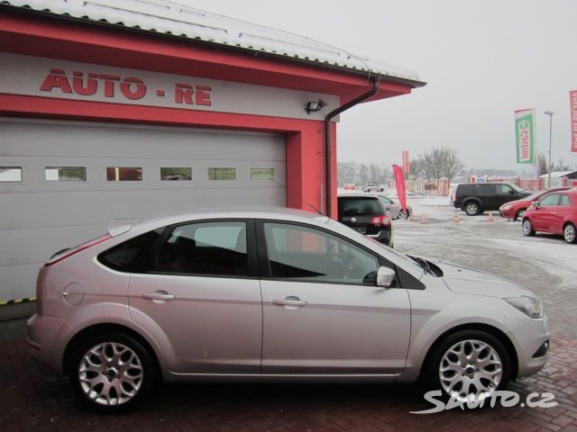

Prosím nevím ejstli to mužu dat sem co to jsou za kola??!!A dají se normálně koupit??!!

17" z Focusu Sport

No ale kdybych je někdy shaněl tak nenapišu 17 focus sport to mi toho najde strašně moc a ne tohle :-(
