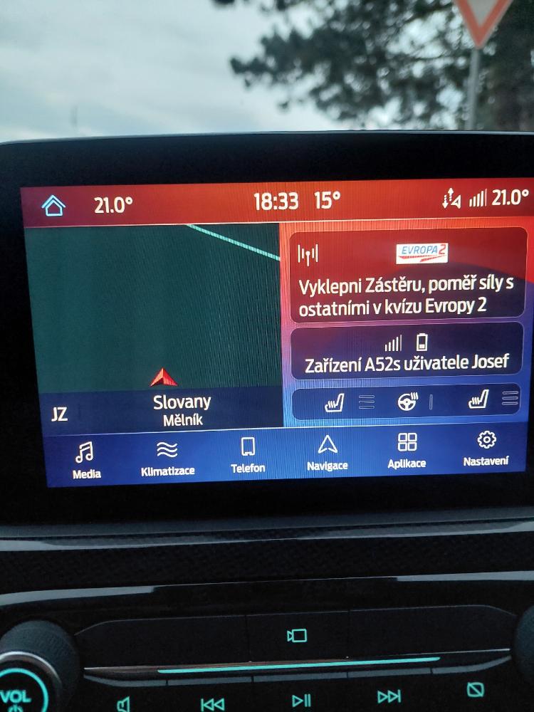

Zvítězil jsem:)
Jo a před aplikací toho overclock modu jsem změřil start od resetu do načtení domečků na mape. Před OC 59 s, po OC 44 s.. ObrázekObrázek

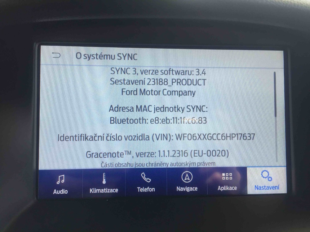

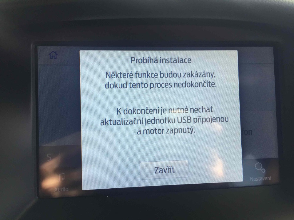

Přechod SYNC 3.0 na 3.4 i pro MY20
Jelikož se tu k tomu nikdo neměl, tak jsem to musel vyzkoušet já sám :nixw: :cooler: :Dancer:
Nejjednodušší cesta je pomocí Syn3Updater https://1url.cz/Ku67b
Zde zadáte svoji aktuální verzi SYNC a nastavíte si stažení na USB flešku rovnou reformátovací instalační balíček. Updater zkontroluje, zda Vaše APIM není vyrobena po roce 2020 a potom stačí jen provést instalaci v autě přes USB, instalaci kontrolujete přímo na displeji vozidla. Po kompletní instalaci ( 50minut i s mapama ) nezapomeňte udělat MasterReset.
Pokud máte APIM vyrobenou po roce 2020, je to horší cesta, ale je to taky řešitelné. Reformátovací balíček stáhněte také, ale z ROOTu flešky odeberte soubor autoinstall.ist . Flešku zatím nevkládejte do auta. Použijte jinou flešku pro Jailbreak APIM https://1url.cz/1u67A, poté nainstalovat mod UniversalReformat https://1url.cz/xu67m , který obejde změnu eMMC od Fordu u MY20 a po vyzvání na displeji vložte první flešku s REFORMAT daty. instalaci kontrolujete přímo na displeji vozidla. Po kompletní instalaci ( 50minut i s mapama ) nezapomeňte udělat MasterReset. Pro tento postup se musíte registrovat na stránkách FMods.

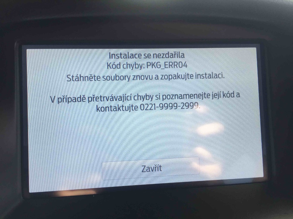

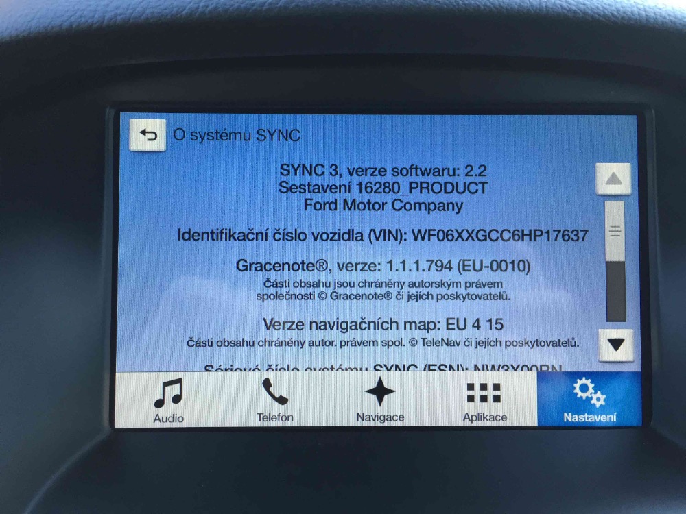

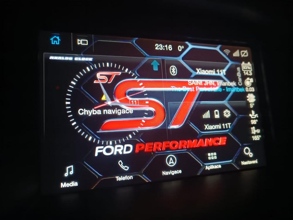

Zdravím Vás páni, dnes som sa rozhodol pre update z 3.0 na 3.4 a mapy F12 (išlo mi hlavne o tie mapy) stiahol som všetko z Cyanlabs podla návodu, (manual install pre Mac) všetko prebehlo celkom úspešne, Sync obnovený na verziu 3.4, po skončení updateu a reštarte - nemilá hláška na obrazovke
Všetky ďalšie pokusy o dokončenie inštalácie skončili takto
vyzerá to tak že Sync je už vo verzii 3.4 aj celý systém funguje, až na navigáciu, nezobrazuje sa mapa, skúšal som aj master reset - nepomohlo...
Čo s tým ďalej ? Je nejaka šanca na "návrat navigácie" :) respektíve mapy ? Vopred vďaka za rady...
