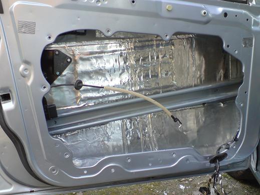

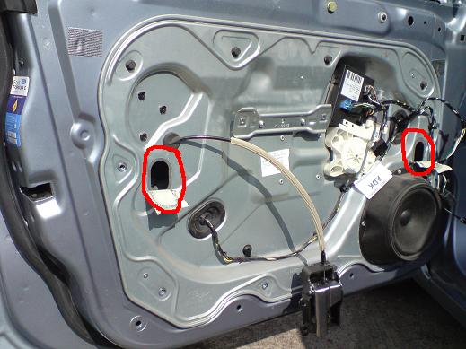

Urcite nedavam na vnitrni plech tlumeni s AL kryci vrstvou kvuli "samonosnosti", ale kvuli jednodussimu sundavani v pripade potreby. Vibraflex sice ma vrstvu z cire folie, ale s AL se to srovnat neda. Velke otvory jsou potreba vyplnit a ne jen pres to dat vrstvu tlumeni s AL, to je takove polovicate reseni, stejne jako tvrdit, ze u FFII neni treba na vnitrni plech nic davat, protoze tim plechem je uz ozvucnice uzavrena.

nemyslel som ze ziadne tlmenie netreba, ale tym ze su tie dvere uz uzavrete, tak nemusi tam byt material s AL foliou.
Ta je tam na to, aby v miestach kde su diery sa ten material nedeformoval. FFII dvere som videl len z fotiek takze neviem to uplne presne

Nema cenu o tom dal polemizovat... nekdo se s tim mozna spokoji, ale jak jsem jiz psal, myslet si, ze pouziti tlumeni a AL vrstvou je samozpasne reseni pri zadelavani velkych otvoru (viz. FFI) neni zrovna nic moc. U FFII s pouzitim vibraflexu i na vnitrni plech souhlasim. To je ale jiny pripad jak FFI
UP: U FFI nedavam na vnitrni plech tlumeni s AL vrstvou kvuli "samonosnosti", protoze otvory budou stejne pred tim zadelane, ale kvuli snadnejsimu sundavani v pripade, ze budu potrebovat jit do dveri.

stigi, akym sposobom "zadelavas" tie otvory v FFI ?
videl som dierovany nerezovy alebo hlinnikovy plech a priskrutkovany samorezkami.
Focus 1.6 16V HB 2003 silver
- stigi
- Příspěvky: 1354
- Bydliště: Zlínsko
plech a nebo laminat, trhaci nyty a pres to tlumeni

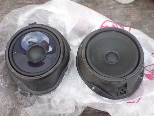

Tak tento vikend som sa konecne aj ja nato odhodlal , kupil som na vrakaci premiove fordacke repro a ked uz ich budem vymienat , tak som aj vytlmil a bol som velmi prekvapeny , aky je tam rozdiel, na dalsi vikend vytlmim a vymenim aj zadne dvere. Ten zvuk by otvarani a zatvareni dveri je neskutocny.Niekto tu popisoval , ze lepil sklo , aby mu nepadalo dole , alebo , ze mu ho brat drzal. Sklo sa celkom jednoducho vybera a potom je aj jednoduchsia praca.

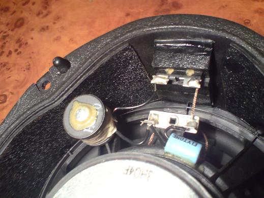

A este jedna fotka premiovych repro. Ozvucnica, v ktorej drzi je z PVC , cize som ju "vytlmil" asfaltovym platom, na tychto premiovych je aj nejaka dost jednoducha vyhybka/filter , to na tych obyc nebolo.
