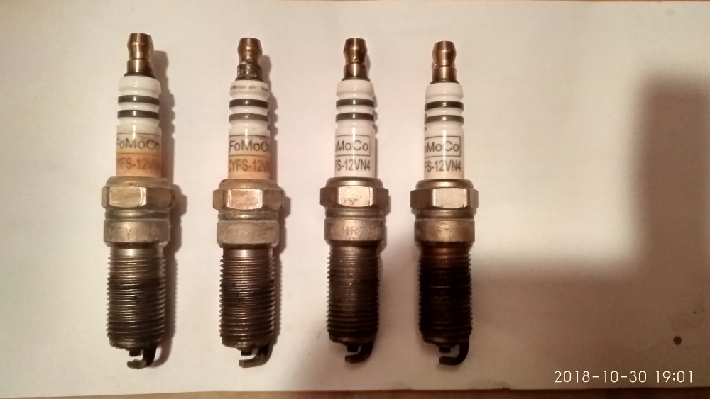

Vsade citam ake su Fordy citlive na sviecky. Zrejme to tvrdilo par ludi, ktori kupili nevhodne sviecky a s origo potom nebol problem. Ostatni to iba opakuju, bez vlastnej skusenosti.
Moju 1.6 som kupil s NGK TR5B-13 (odtrh 1,3mm) nabehal som cca 500km bez problemov. Potom som tam dal originaly 1787829 (CYFS-12VN4 ala Bosch HR7MEV s odtrhom 1,0mm) nabehal 20.000km bez problemov. Teraz Denso TV16TT s odtrhom 1,0mm a po cca 15km ani cuk.
Nejdem tvrdit ktore boli "lepsie", pretoze toto je podla mna iba placebo efekt.
Fordi Duratec znesie sviecky s odtrhom 1,0mm - 1,3mm, hlavne treba dodrzat doporucenie vyrobcu sviecok (oficialny zdroj).

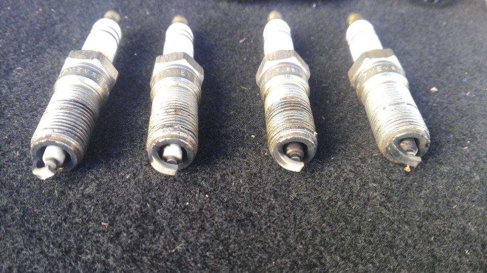

Ty svíčky vypadají poměrně divně. Ten izolator je opálený. Nedělá se to při příliš vysoké teplotě spal prostoru? Čím to?

vita_k píše:Ty svíčky vypadají poměrně divně. Ten izolator je opálený. Nedělá se to při příliš vysoké teplotě spal prostoru? Čím to?
Dělá to voda na svíčce taky jsem to měl a byli několikrát utopené .

Jako voda shora? Nebo jako ve válci?

Příspěvek od ZaQik » 30.10.2018 18:44
shora
Je to v poriadku. Je to sposobene prechadzajucim vysokym napatim kedy vznika elektromag. pole a olejove vypary su pritahovane k izolatoru. Neovplyvnuje to funkciu sviecky. Je to ale individualne od konstrukcie sviecky.

Chlapi ziadna voda, napr. na strankach NGK je to vo FAQ... nemam iny odkaz
P14 - http://www.ngkntk.com.br/automotivo/en/ ... requentes/

Aha díky za odkaz tedy žádná voda ale přes svíčky ven leze "bordel" , je to indikátor že je něco špatně nebo normální jev?

jarod72pm píše:Odkud se ty výpary oleje berou?
Tie vypary sa tam beru z motor. priestoru. Kabel netesni na izolatore sviecky tak dostatocne, aby sa tam nedostala para pri spalovani a vplyvom elektromag. pola je viazana na izolator. Je to absolutne v poriadku a na funkcnost sviecky to nema ziaden vplyv.

Některé svíčky to dělají. Je to tepelný přechod mezi teplotou hlavy motoru a keramikou. Následně nastávají ( dle kvality keramiky) mikrotrhliny, kde pak svíčka probíjí a dává poloviční výkon jiskřiště. Další fáze bývá totální prasklina a upadnutí izolátoru. Tuto nectnost před léty měl BRISK, mákli na tom, a dnes se to nestává. Spíše poslední dobou u NGK z druhovýroby. Mně osobně NGK na mondeu nepraskla, ale udělala mikrotrhlinu, přes kterou probíjela a odrovnala vysokonapěťovou kostku.

Příspěvek od jarod72pm » 30.10.2018 19:06
Moje utopené vypadali takto teda jestli o tom mám teď pochybovat?
