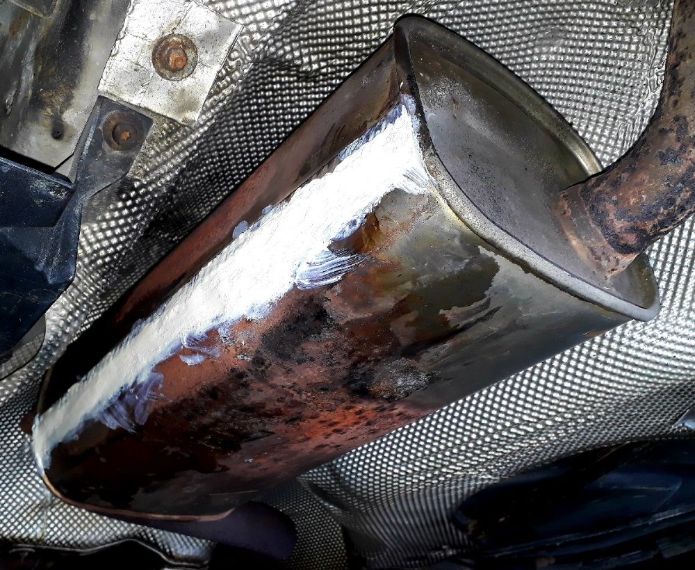

kissjoe píše: 16.11.2021 06:41 ...můžu s tímhle mit problém na STK? Tesnost je 100% použil jsem tmel na výfuk.
Ahoj,
jak jsi dopadl na te STK?
Ja jsem bastlil podobne, tak bych chtel vedet, co mam cekat.

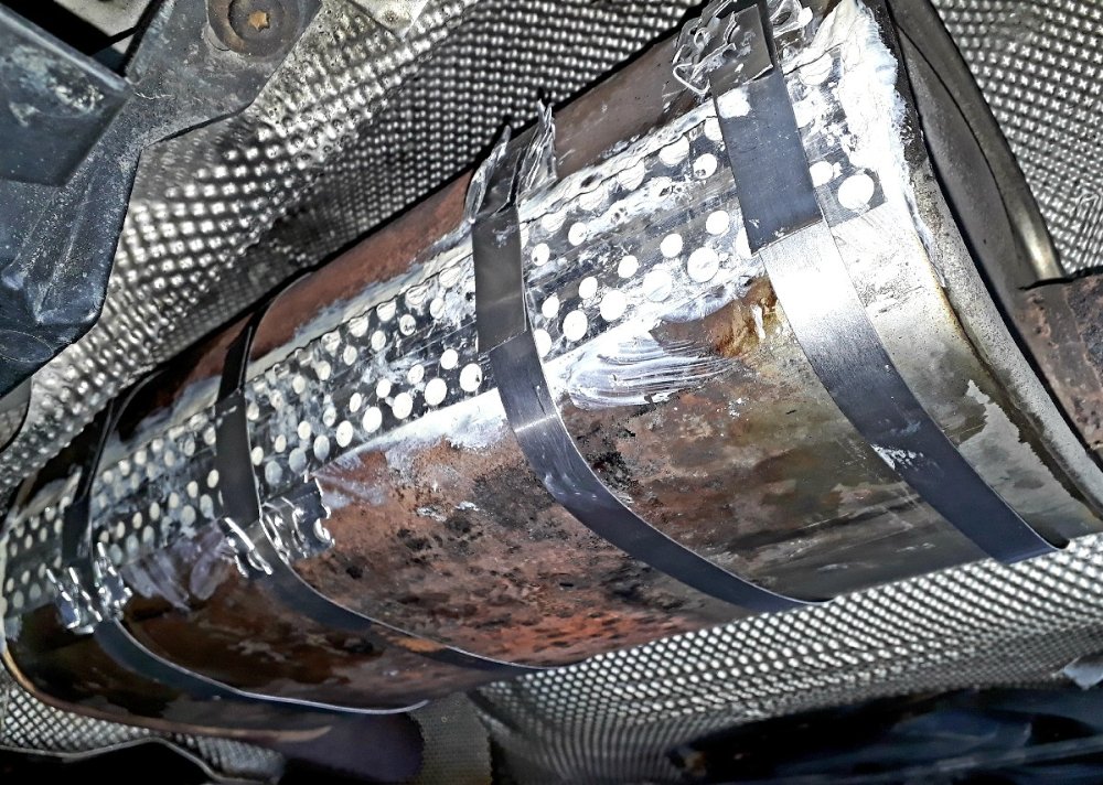

Samozrejme vim, ze to neni oprava natrvalo, ale ja jsem nestihl vymenu vyfuku pred dovolenou v Chorvatsku a nechtel jsem tam jezdit s tou prdlavkou.
Pouzil jsem vice vrstev:
- bily tmel do 1500 st. C na zacpani diry ve spoji plaste
- diraty plech na zpevneni
- pasky na stazeni a upevneni toho dirateho plechu
- sedivy tmel do 600 st. C na vnejsi dotesneni a usazeni dirateho plechu a pasku
- "bezpecnostni dira" cca 2mm prumer do spodni casti tlumice (na odtok kondenzatu a omezeni pretlaku na opravovanou cast)
Z fotek to je, myslim, nazorne videt nejlepe. Hlavne je to zase tiche a tesne:

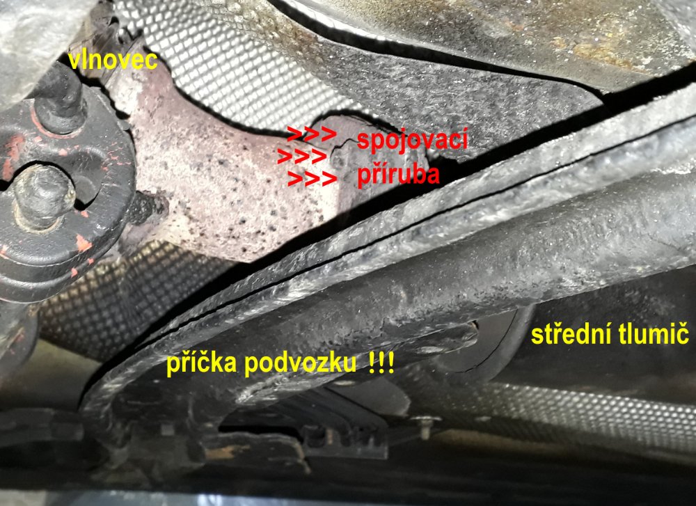

No, po pravde priznavam, ze k oprave (misto vymeny celeho vyfuku) jsem mel jeste dalsi duvod.
Mam na aute jeste original sestavu vyfuku, ktera ma rozebiraci misto pouze mezi strednim tumicem a vlnovcem u katalyzatoru. A tento spoj je na dva srouby, ktere jsou schovane za pricnou vyztuhou podvozku. Je to tak blbe pristupne, ze ani odrezavani sroubu neni resenim, protoze tam neni prostor na kotouc od flexy.
Takze jedina reseni, co mne zatim napadla jsou:
- osroubovani te vyztuzne tyce napravy, aby tam byl pristup (to bude zase vopruz s 6 zarezlymi srouby)
- odrezani vyfukove trubky v pristupnem miste, tj. napr. 20cm za spojovaci prirubou a napojeni pomoci nejake univerzalni spojky (to bych pak musel ponechat starou prirubu a z noveho vyfuku odriznout take asi 20cm i s novou prirubou, coz mi prijde jako dost prasacke reseni)
Nebo ma z vas nekdo jiny prakticky tip, jak na to?
Vsemozna videa ny YTB jsem prohledaval, ale postup vymeny vyfuku pro Focus II jsem nenasel.
Varianta vymeny pouze zadniho tlumice mne nelaka, protoze vim brzy bych i ten stredni menil za novy. Tak bych to rad udelal jako vymenu obou tlumicu pri jedne akci.

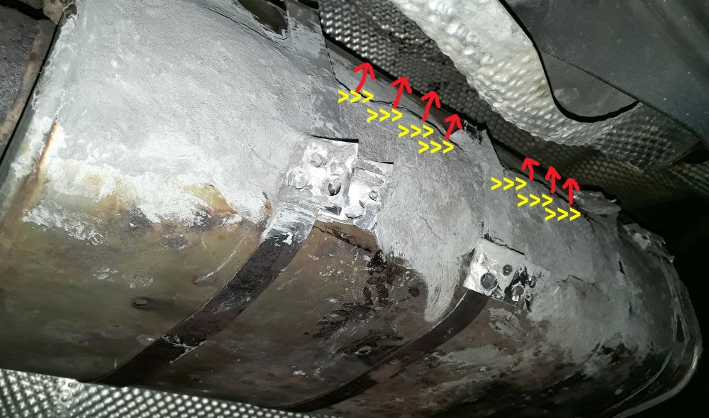

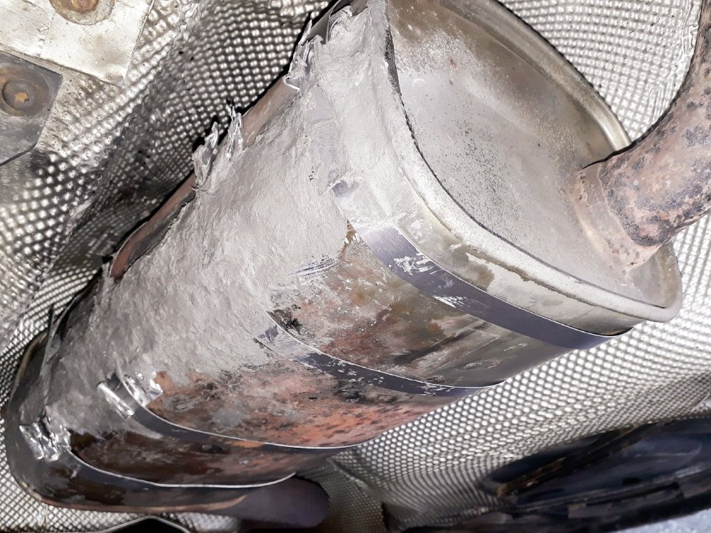

Tak čerstvé info pro všechny kutily: oprava tmelem na dovolenou pomohla, ale je to bohužel jen dočasné řešení.
Oprava výfuku tmelem, ve kterém se po 2tkm začala objevovat netěsnost. Směr úniku výfukových plynů naznačují červené šipky.
Jinými slovy - když není pevný podklad, tak ten tmel nemá na čem pořádně držet a na tom vibrujícím plechu se po čase vydrolí. Také je otázka, co se stalo uvnitř - jestli se tam nějaký odrezlý kus připlácnul na výstupní otvor, tak si ty výfukové plyny budou hledat cestu jinudy. Tedy, výměně výfuku není možné se vyhnout...
Naposledy upravil(a) LeonardoTM dne 01.09.2022 17:16, celkem upraveno 2 x.

Já vím, dá se to odřezat... :dih: (ale jak píšu výše, nejde se k tomu dobře dostat normální flexou a když já bych chtěl demontovat to přírubové napojení středního tlumiče a vlnovce - to má ten maník na videu od 4:20 do 5:30)
Detail spojení vlnovce a středního tlumiče schovaný za podvozkovou příčkou.

Teraz som prave zhadzoval z kombika. Ak sa ti podari rozpojit vyfuk medzi vlnovcom a DPF, mas vyhrane. Dalsi spoj je nad spominanou prieckou, tam sa da tazko dostat s klucami, nebodaj razovym utahovakom, kvoli priecke. Potom az po koncovku vyfuku je to jeden kus.
Ja som to robil takto, priecku som nechytal:
1. Povolil spoj medzi DPF a vlnovcom. Od tohto momentu je vsetko dalej poskoditelne, kedze ide z auta von.
2. Kedze cely vyfuk odpredu dozadu je jeden kus, bez demontaze zadnej napravy by nesiel vytiahnut. Zvesil som posledny silentblok pri koncovke, a 2 silentbloky okolo tlmica. Tlmic som polozil na zadnu napravu a odrezal cca 50cm od koncovky. Najprv polozil dole, aby som kotucom nesmykol nieco, co nechcem. Teraz rozmyslam, ze ked som ho nakoniec musel rezat aj pred tlmicom, tento rez mozno nebol nutny.
3. Teraz bud das dole priecku a povolis spoj nad nou. Alebo vyvesis 2 silenbloky, kde visi vlnovec pri spoji, vyfuk polozis na priecku, a odrezes ho niekde pred tlmicom. Ja som rezal.
4. Spod auta som vyhadzal prvy kus vlnovec, spoj na vyfuk a cca meter rovnej trubky. Druhy kus tlmic s ohnutou trubkou pred nim a nejakych 50 cm za nim. Treti kus pol posledneho pol metra rury ku koncovke.

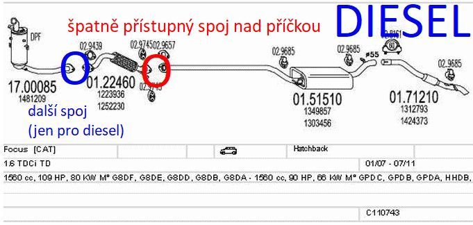

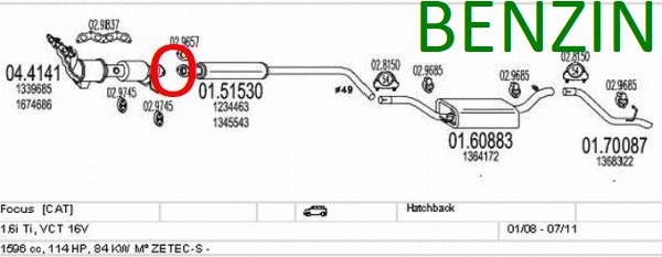

Ahoj Stano, díky za praktické komentáře. Vidím, že jsi to asi dělal na dieselovém autě, které se od mého benzinového liší v tom, že na benzinu není ten další spoj mezi DPF a vlnovcem - viz obrázky.
Výfukový systém Focus II (2007-2011) 1,6 diesel 80kW
Výfukový systém Focus II (2008-2011) 1,6 benzin 85kW
Takže mi asi nezbývá nic jiného, než se pokusit nějakým klíčem dostat k tomu nepřístupnému spoji nad příčkou...

Aha. Ty mas benzin. Tak pomoze dufam niekomu inemu. V kazdom pripade musis rezat pred zadnym tlmicom, inak to nevytiahnes z auta von. Mozno keby ho mas na zdvihaku vysoko nad zemou. Na podperach to nejde.
Hm. Asi hej. A preco nemozes dat dole priecku? 4 sroby.
Vlnovec mas spolu s katom jeden diel so zvodmi, ze? Ako na mk1. Ci aj ten nemas prasknuty.
