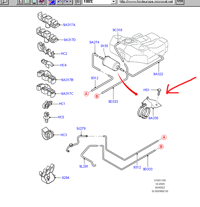

na ten sroubek co drzi drzak filtru k autu budes potrebovat delsi nasadu, aby ses tam dostal mezi tema hadickama, ale porad je to lepsi nez povolovat ten bocni sroubek na filtru :perfect:

Příspěvek od viperk » 16.08.2010 21:04
možná pomůže tohle foto :) Když se díváš zespoda tak klíč prostrčíš mezi těma hadičkama :wink:

Příspěvek od dvorak.josef01 » 16.08.2010 21:13
Já myslím, že to pomohlo :) Díky moc. Ted se mi pod auto uz lezt nechce. :) Tak tam zítra po práci zlusím vlézt znova a dam vedet :)
