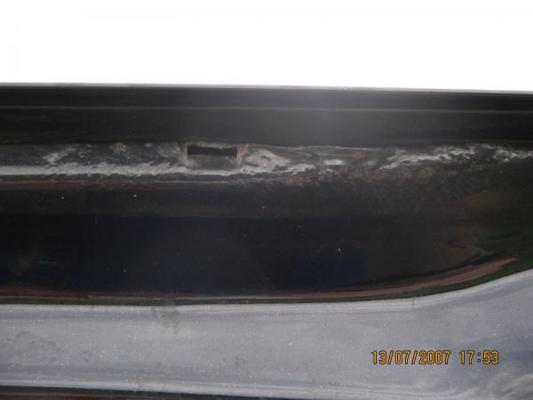

Příspěvek od Mattys » 18.08.2007 23:21
Dax píše:Nazdar bejci. Tak se take pripojim se svoji zkusenosti s opravou koroze dveri u FF1. Rok vyroby 1999, najeto 160t, koupeno v Nemecku, bez Servisni knizky.
Tak já mám uplně shodné fofo ve všem a ejhle toto tam mám. :cry:
Někde blízko v Jeseníkách někdo neznáte nějakého Forda(kde bez servisky v pohodě),že bych se na to poptal :?:Je to jediná má koroze :evil:
