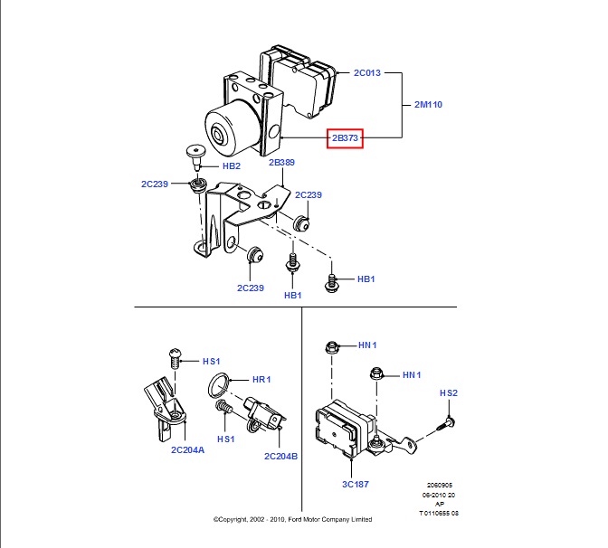

Re: Nefunkční ESP
Dá se to koupit pouze jako díl 2B373 nebo to musím objednat vcelku jako díl 2M110.
(podle obrázku)
(podle obrázku)

Re: Nefunkční ESP
Dá se to objednat jako samostatný díl.Někde ve vůláknu jsem psal přímo číslo dílu,které pomohlo závadu odstranit.díl 1692659

Re: Nefunkční ESP
Tak ked toto nevie autorizovany servis tak potom kua kto ??? Skusim zhnat VIN nejakeho C-Maxu s ESP a pozriem, ci sedi FINIS. Ak ano, musi to pasovat.
Napr. moj byvaly voz (FFII 2.0TDCI 11.5.2007) ma podla katalogu tuto vec zhodnu s aktualnym 2.0i 14.4.2005. Chalani, dajte nejaky VIN novsieho C-Maxu s ESP, nemam v zbierke ziadny taky
EDIT :
Uuuuz som nasiel (C-Max 2.0TDCI 16.4.2008) a dobra sprava - jedna sa o ten isty diel s kodom 2B373, FINIS 1692659, cena 4900 CzK bez DPH, cize nic katastroficke.
Som si na 99.9% isty, ze to bude normalne pasovat a fungovat.

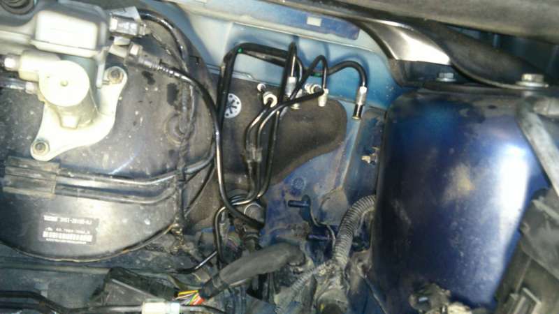

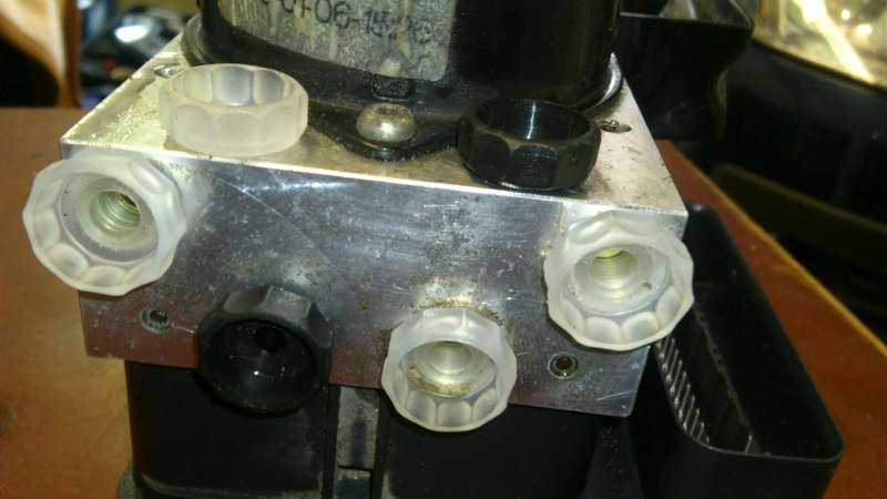

Re: Nefunkční ESP
Jen pro info.
Dnes mi přišel tento nový díl.Zítra se pokusím ho vyměnit a pak dam info jestli se povedlo nebo ne.
Takže výměna se podařila bez problemu.

- Příspěvky: 12
- Registrován: 11.02.2009 20:16
Re: Nefunkční ESP
Jo funguje.Okamžitě po zapnutí klíčku proběhl test esp a kontrolka zhasla.Šlo to překvapivě dobře až na ten přístup.Zhruba 3 hodiny a bylo hotovo i z výměnou brzdovky.
