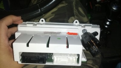

Čus... Zajímalo by mně jestli někdo zkoušel vyměnit panel manuální klimatizace za automatickou. Na mondeu před fl. Konektory se zdají být stejné
Konektory manuální klimatizace
MONDEO 2.0 TDDI 85KW=>106kW r.v. 2002
https://www.ford-focus.cz/forum/viewtopi ... 55&t=37508
Dr.Romca
Příspěvky: 7109
Registrován: 27.06.2011 15:06
Re: Ventilace,klima atd. MONDEO
Příspěvek od Dr.Romca » 26.09.2013 21:09
jde to, ale budeš potřebovat hromadu kabeláže, pár čidel a tak...
