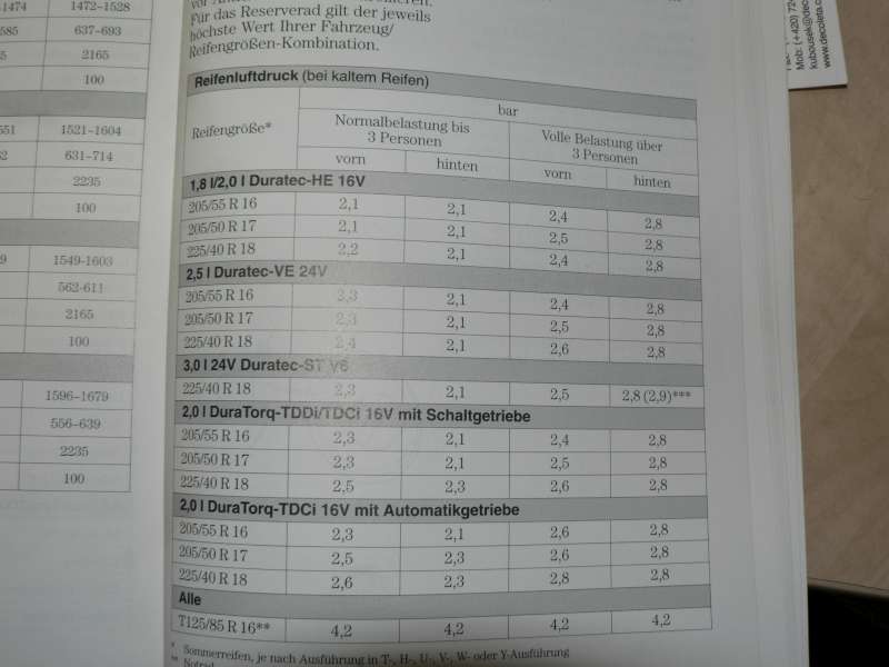

nahuštění pneu
Příspěvek od Myrre » 27.09.2009 10:31
ahoj mám mondeo 2004,kola 17...jak mám správně nahustit pneu vpředu i vzadu?ty zadní jsou hlučnější.dík
Kóťa
Příspěvky: 9765
Bydliště: Střední Čechy
Re: nahuštění pneu
Příspěvek od Kóťa » 27.09.2009 11:16
Řešilo se to v tomto vlákně od strany 8...Jinak bys měl mít na víčku nádrže tabulku o správném tlaku :idea:
Boban
Příspěvky: 8641
Bydliště: Havl. Brod (CZ)
Re: Pneu,disky...
Příspěvek od Boban » 27.09.2009 11:59
Koťo ani já tam tu samolepku nemám :-(
Tabulku sem doplnil do prvního přízpěvku :idea:
zirafak
Příspěvky: 8970
Re: Pneu,disky...
Příspěvek od zirafak » 28.09.2009 06:02
Ta tabulka na prvej strane je nejaka cudna.Tlaky tym nemyslim,lebo Mondeo nepoznam,ale na 100 pero je tam spatny udaj co sa tyka sirky disku v palcoch pri 18" disku.Je tam totiz 6,5x18 co je blbost,pretoze v tom pripade by nebolo vobez mozne pouzit pneu sirky 225 :idea:
ballu
Příspěvky: 4915
Registrován: 28.01.2009 22:46
Bydliště: Zlín
Re: Pneu,disky...
Příspěvek od ballu » 28.09.2009 08:45
Máš pravdu musí tam být ráfek 7,5 x 18 na 225/40R18 ale jinak se dá použít ráfek 6,5x16 a může se dát 225/50 R16 /nebo 215/50R16/ ale zapsat do TP :wink:

zirafak
Příspěvky: 8970
Re: Pneu,disky...
Příspěvek od zirafak » 28.09.2009 08:51
K tomu sa radsej vyjadrovat nebudem :roll:
HmerX
Příspěvky: 4305
Registrován: 24.10.2008 20:08
Bydliště: Letovice
Re: Pneu,disky...
Příspěvek od HmerX » 28.09.2009 14:01
zirafak : Mám na autě disky 7x18 a pneu 225/40 a sedí to uplně normálně :idea: viz fotogalerie ...

ballu
Příspěvky: 4915
Bydliště: Zlín
Re: Pneu,disky...
Příspěvek od ballu » 28.09.2009 16:52
zirafak: neboj, já tyto rozměry v R16 nikomu nedoporučuji, jen při zadání do konfigurátoru pro kombi Mondeo III vyběhnou v R16 tyto rozměry, které Ford udává jako možnou alternativu. :cry:

Boban
Příspěvky: 8641
Re: Pneu,disky...
Příspěvek od Boban » 28.09.2009 16:59
tak jedinou možnost sem měl použít z etzolda :idea: pokud se döpátrám k něčemu jinému rád to zaktualizuju, ale nemám zatím z čeho čerpat :idea: :cry:
