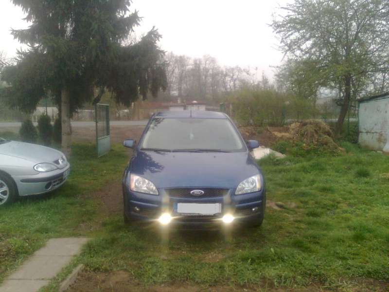

Re: Světla pro denní svícení info na 1. strane
ahoj tak přikládám foto po namontování.
foto je z mobilu až se mi nabijí baterky na fo´táku tak udělám nové
bývávalo Ford Focus 1.8 16 V Zetec 5 dvéř. hatchback r.v. 2000
Ford FocusII 1.6 16V 5 dvéř. hatchback r.v. 2007

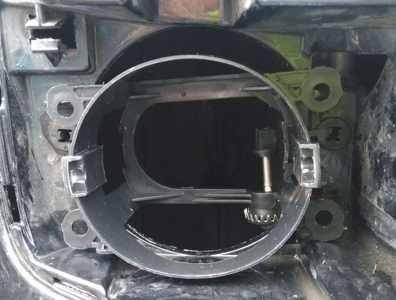

Zdravím chci se zeptat jestli má někdo zkusenosti se světly denního svíceni + mlhovky tipu drlfog90FW mám FF II. Na stránkách psali že by to mělo jít na FF 2004-2008 ale zkoušel jsem to a zaboha nemužu přijit jak by tam měli sedět uz jen ten průměr 90 nejde do toho krytu mlhovky dam jsem nějaké foto za info budu vděčný...
podle držáku jsou na po FL, tak podle držáku vyvrtej díry do nárazníku, a jelikož bude světlo utopený, tak ho musíš vypodložit. Dával jsem podobná světla a tuším že stačilo 5 podložek a světlo bylo zárověň s krytem.
Finch
- Příspěvky: 11
- Registrován: 06.12.2012 19:53
- Bydliště: Strakonice
jasny to chape ale ja ted drzak ani nedorazim vadi tomu ta leva horni packa :/rh1980 píše:podle držáku jsou na po FL, tak podle držáku vyvrtej díry do nárazníku, a jelikož bude světlo utopený, tak ho musíš vypodložit. Dával jsem podobná světla a tuším že stačilo 5 podložek a světlo bylo zárověň s krytem.
