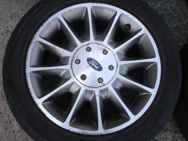

- jorgeos
- Příspěvky: 14
- Registrován: 02.09.2008 22:39
- Bydliště: Ústí nad Labem
Re: Kola na Focuse + konfigurátor - informácie na strane 1!!!!
Ahoj,
chci si poridit disky - viz obrazek, jde o 6.5x16, ET 46, original disky pro Ford Scorpio, viz http://www.fordscorpio.co.uk/alloyoptions.htm (treti zeshora).
Nevite nahodou nekdo jestli pasuji tyhle kola na fofo1? Pam e proto, ze napr. kola s "odpovidajicim" oznacenim urcena pro fusiona nepasuji na fofo protoze drhnou o brzdy.
Diky za jakekoliv info,
Jirka
Jirka

- Quickie
- Příspěvky: 7239
- Bydliště: Revúca, Trnava
- Příspěvky: 13478
Nemá škopek 5děr?
EDIT:Klaun má 4.
EDIT:Klaun má 4.

- Kroco02
- Příspěvky: 801
- Registrován: 20.08.2008 09:16
- Bydliště: Slušovice [Zl]
Jak již ode mě víš, tak kola na Focusu pasují bez problémů.. Jinak když jsem o nich hledal víc, tak tyto s grafitovou upravou se davali na mondea myslim ze bud v titanium, nebo v nejake spec. edici.. Ty co jsou v tom odkazu výše jsou nějaké chromové..jorgeos píše:Ahoj,
