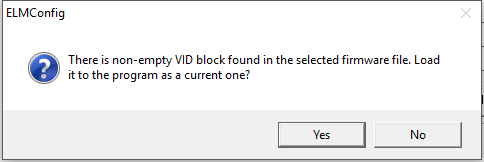

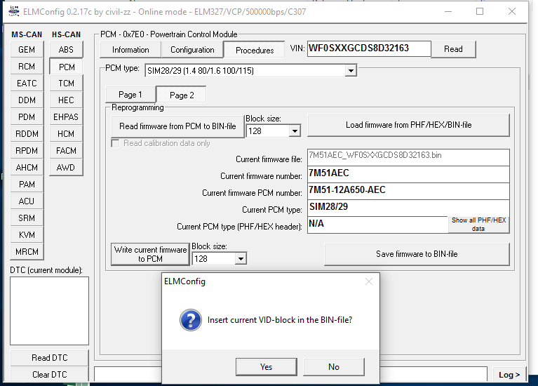

takze as-built neslo, neprecitalo mi ani VIN, ale mal som ulozenu PCM konfig, z nej som to nahral a malo by to tam byt. ked dam Load fw, opyta sa ma toto. teraz prosim ano alebo nie?

No

- Příspěvky: 25003
Re: Tempomat
YES

Re: Tempomat
ZaQik, obrovska vdaka, fici to. Dufam, ze to tu este niekomu pomoze...
