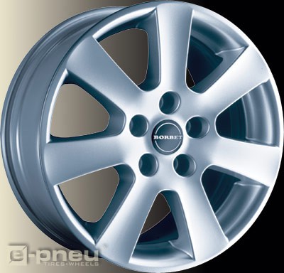

Borbet CA, R15, 6,5x15, ET40
+ vzhled
+ známá značka
+ "vysoké" ET - nebudou tolik zapuštěné
- nemají typový list/homologaci, TUV mají pouze s ET35, což už je moc málo
- podle fotky to vypadá, že na nich bude okamžitě vidět jakýkoliv škrábanec

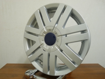

DW729, 6x15, ET50
+ cena
+ vzhled
+ rozměry odpovídají originálním Ford
+ vzhled podobný jako (nějaké) originály Ford
- značka (neznám, pravděpodobně čína)
- kvůli ET50 budou pravděpodobně dost zapuštěné (zapuštěné a ještě k tomu R15, aby to nakonec nevypadalo podobně jako nynější plecháče R14
Vím že to nejsou žádné bomby, ale líbí se mi a na r15 by měly vypadat dobře...
+ vzhled
+ známá značka

DW729, 6x15, ET50
+ cena
+ vzhled
