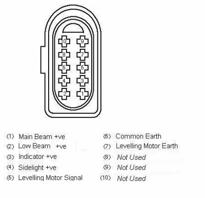

Potřebuju zapojit "žlutý" vodič k dennímu svícení. Tedy ten, který dává signál pro vypnutí LEDek. Kam ho nejlépe zapojit? Zatím to mám vyvedené přímo k světlometu, že to napojím na konektor k přednímu světlometu. Máte někdo v hlavě, jakou barvu má vodič od parkovaček na tomto oválném konektoru?
Mám MK1 po FL.
EDIT:
tak schéma konektru by mělo být tohle:
Takže snad pin 4. Můžete někdo potvrdit? Venku je moc zima na laborování

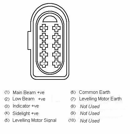

EDIT:

Otomar: pin c. 4. Na levem svetle je to oranzovo-modry, na pravem svetle oranzovo-zeleny.

Diky, uz sem to zapojil a chtel sem dopsat barvu:-) Tak jenom potvrzuju, ze je to i v realu jak pise Vitut

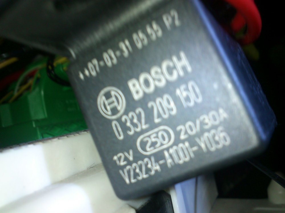

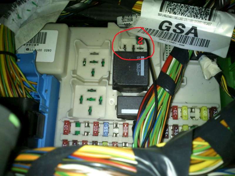

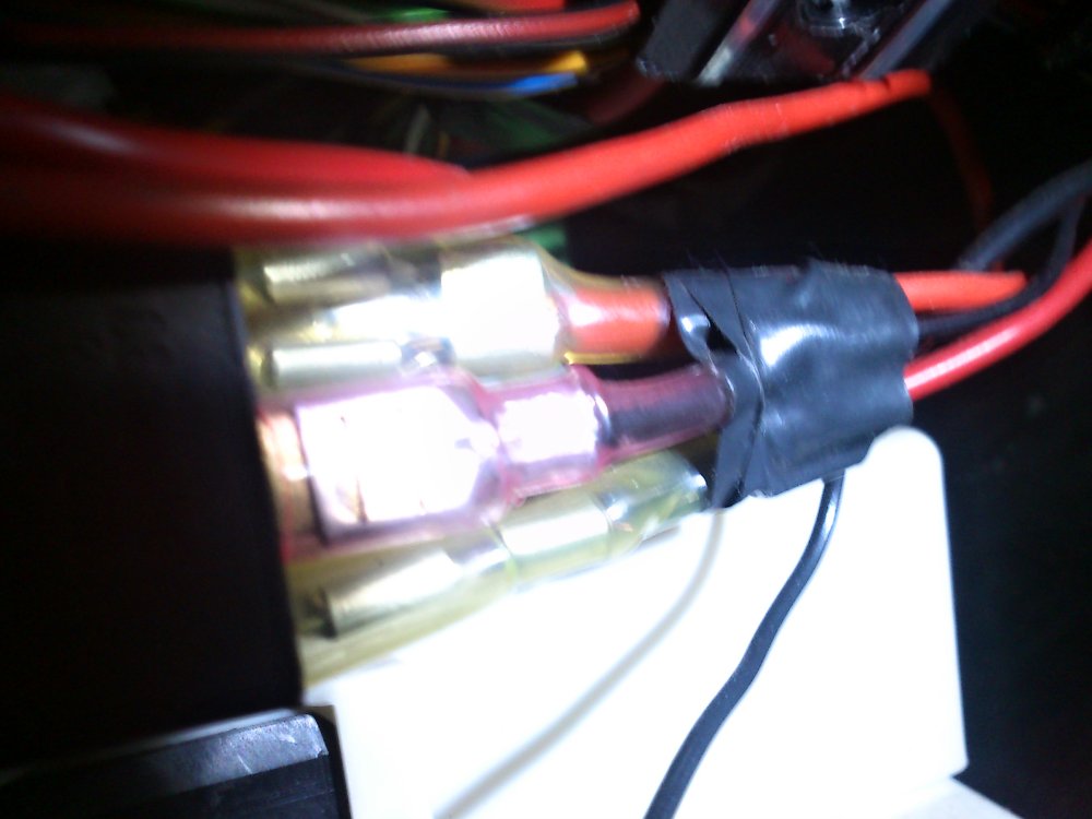

Panove, mam takovy dotaz. Koupil jsem od ZaQika rele, ze si zprovoznim automaticke rozinani svetel dle navodu na prvni strane. Ovsem po demontazi kasliku a prohlednuti GEMu jsem zjistil ze v patici pro rele R15 mám zapojený nějaký káblík, který vede do dalšího relé, z něhož pokračují další vodiče pod plastama někam ke spolujezdci - možná dál, nemám tucha
Neví někdo co by to mohlo být? Případně zda nemá někdo schéma, z kterého bych zjistil co to je za pin a eventuelně bych ho přehodil do jiné patice neosazeného relé. Foki tipuje dle barvy ze to bude kostra , tak to dat jinam.
Ale kam když nevím co a jak
Nemám s fordem žádné zkušenosti ani hlubší znalosti této problematiky.
Viz fotky. Děkuji za postřehy.

Re: Světla pro denní svícení info na 1. strane
Z vyroby to nie je. Predosly majitel tam nieco pripojil? Budes musiet vysledovat, kam to vedie.
- Příspěvky: 24909
jestli to je vyvoj cislo 1, tak je to inverzni impuls pro denni sviceni ... nebo je to vyvod cislo 2 a pak je to +12V ... koukni se na to rele, co mas v ruce (napsano ze spodu) ... klidne to ale muzes nechat zapojene jak to je a jeste pres to dat rele svetel
neni tam nejake skryte tlacitko od alarmu? nebo neoriginalni alarm?
- tommula
- Příspěvky: 1683
- Registrován: 05.11.2013 13:28
- Bydliště: Zlín
Tak podle vseho kdyz se divam na to relatko co od tebe mam tak je to 2jka - takze +12V.
O neoriginalnim alarmu nic nevim a ani o zadnem tlacitku nic nevim, ani mi Foki nic nerikal, takze asi ne
Je fakt ze na palubce blika asi kontrolka alarmu, ale to je standart ne? a ten domecek u celniho skla takova pucka pulkulata to asi taky nebude k tomu..navic se mi zda jak rikam, ze to jde nekam do zadu, alemoc sem to nezkoumal, nemam k tomu prostory:(
No dal bych to přes to, ale jak, nasilim tam nacpat oba konektory asi nepujde
spiš by se mi libilo ho jen někde přehodit/přepichnout
ale stejne by mě zajimalo co to může byt
