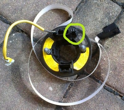

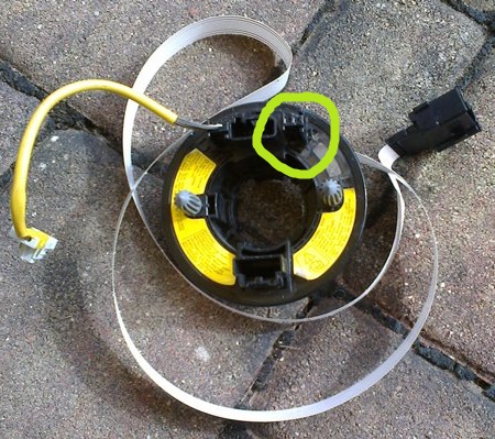

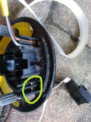

ano, mas pravdufoker píše:Ja som tam mal viac volnych vodicov.Myslim ze 2.
rozkuchnul jsem krouzek a 2 prave piny jsou nepouzite (2 leve jsou prozkratovane a pouzite pro impuls do airbagu)

Ja som mal tusim skratovane pod volantom aj tie co som potom pouzil na napajanie tlacitok.Len som vyhodil ten pliesok.Pouzil som 1 vodic na 12V,kostru som bral z volantu.Tu su 2 slimaky,ten s 2 skratovacimi plieskami je moj,ten druhy z vrakoviska.Zaujimave ze ten z vrakoviska ma len 1
Ale teraz ako to spominas mi nejde do hlavy ako moze prejst signal k airbagu ked ma skratovane vyvody

airbag ma zdvojene napajeni, kostra je z volantu
