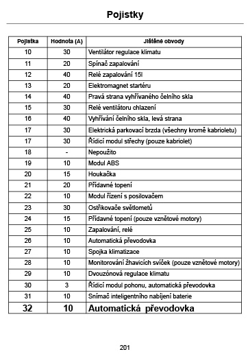

Ahoj tak jsem vypozoroval, že ty moje (str137) svítí po vypnutí auta max 8min. Déle to nikdy nesviti a mam zapojeno na F32. Neni to tedy ta funkce "comming home" a pokud ano, jde u ni nejak změnit ten 8min limit svícení?

lucky.jack
Příspěvky: 8462
Registrován: 12.03.2011 21:18
Bydliště: v Hradci Královým
Re: Světla pro denní svícení info na 1. strane
Příspěvek od lucky.jack » 25.09.2013 22:03
Funkce comming home lze nastavit na 1-255 sekund. Ale v tvém případě to na 99,9% nebude. comehome se spouští páčkou světel. F32 by měla do cca 10s zhasnout. Pakliže ti to svítí déle, tak je to nejspíš jednotkou DRL světel. Zkus obejít jednotku, jestli ti budou světla fungovat, tak krabičku vyhoď a nech to přes klasický relé. Mě třeba bez jednotky DRL nefungujou :nixw: :dih: .

F32 je pojistka ze skupiny pro dochlazeni motoru, proto tam muze vznikat to zpozdeni nez rozepne 12V

Příspěvek od lucky.jack » 26.09.2013 07:42
Jsem mel za to ze to je na automatickou prevodovku nebo cerpadlo paliva pro st. Nicmene je to divny protoze vsem to do 10s zhasne.
rh1980
Příspěvky: 794
Registrován: 06.10.2012 09:39
Bydliště: Vysočina
Příspěvek od rh1980 » 26.09.2013 07:54
Podle manuálu je F32 pojistka automatocké převodovky, já jsem ji neměl osazenou, takže na čerpadlo nebo dochlazení to nebude..
Příspěvky: 24909
Příspěvek od ZaQik » 26.09.2013 09:23
ctete, prosim, poradne: ze skupiny pro dochlazeni motoru
tahle pojistka spolu s ostatnima je od baterky oddelena relatkem R14, ktere ma na starosti management motoru ... a zustava seple i po vytazeni klicku, pokud je potreba motor dochladit
lucky.jack
Příspěvky: 8462
Příspěvek od lucky.jack » 26.09.2013 09:29
Ja to prosim cetl poradne :mrgreen: :wink: jen mi to nejak nestimovalo s popisem pojistek :nazdravi:
