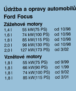

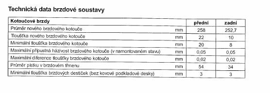

Proc by tam mely byt kotouce 300mm? Koukal jsem do Jak na to - viz prilozene soubory a v kapitole o brzdach, ktera vseobecne plati pro vsechny uvedene motorizace uvadeji 258 mm. Muzes mi to pls nejak objasnit? Dik
Jedine ze by to bylo jeste rocnikem vozu - novejsi rocnik -> prumer 300mm

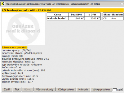

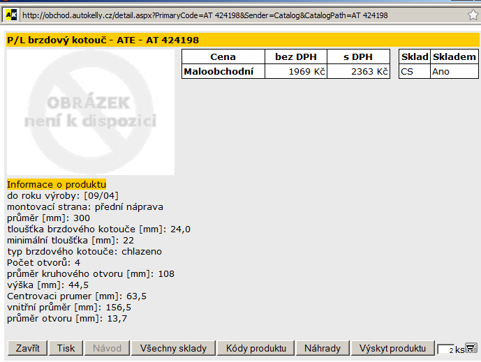

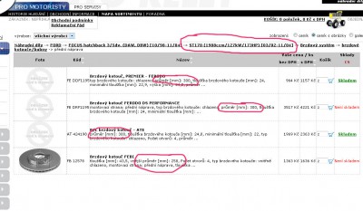

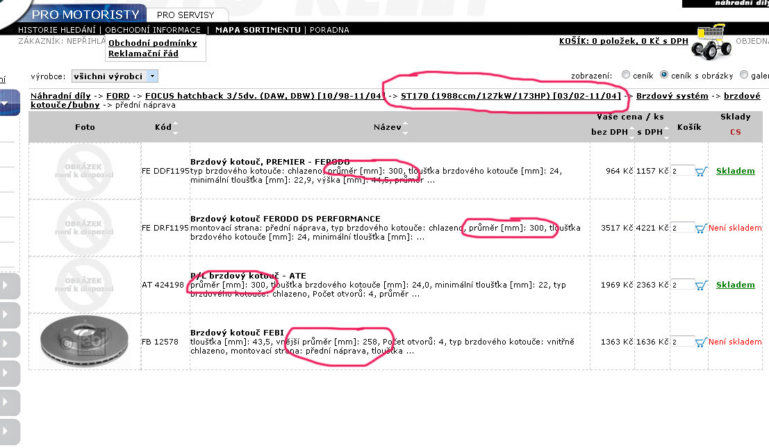

Tak jsem to asi odhalil. V AK viz nize za 2360,- ale na autodilech1 ATE kotouce pro tu tvoji silnou verzi FF :-) vubec nemaji... takze dle me v tom bordel nemaj :-)

Páni kluci, ST170 má vpředu 300mm kotouče, už se s tím proboha smiřte! A alternativa 256mm mi přijde jako totální úlet...dyť by dosáhly mezi desky jen z půlky... no to by to ale flekovalo :mrgreen:
