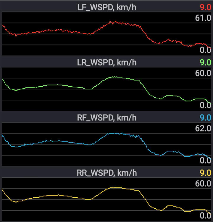

Hučení od kola
Ahoj,
hučí mi pravé přední kolo, zejména při zatáčení doleva, před výměnou ložiska I při přímé jízdě. Začíná to tak od 50kmh, okolo 80kmh je to nejhorší. Nad 90kmh už tolik nehučí.
Vyměnil jsem ložisko, zkusil dvě různý sady pneu. Obě vyvážený. Komplet nový přední odpružení.
Nevíte někdo co by to mohlo být? Napadlo mě ještě, že by mohla bejt špatná geometrie.
Ford Focus II FL 1.6 74kW

Re: Hučení od kola
Zkusím s tím zatočit, jestli náhodou nebude problém s levým ložiskem při odlehčení.
To mě nenapadlo
- phofy
- Příspěvky: 9509
Re: Hučení od kola
Z vlastní zkušenosti, hučelo mi ložisko a bylo to slyšet z levý strany, při zvednutí a točením kolem bylo ticho, na obou stranách. Vyměnilo se levý ložisko a hučelo pořád, hlavně když sem jel rovně a nebo zatočil k jedný straně. Nakonec se vyměnilo po dalším roce ložisko na druhý straně ze zoufalství a bylo po hučení. A hlavně pokud hučí při zatížení, tak nebude hučet při zvednutí(odlehčení) toť moje zkušenost
- djdekl
- Příspěvky: 4038
- Bydliště: Praha 9
Re: Hučení od kola
Jeste to muze bejt lozisko na poloose
