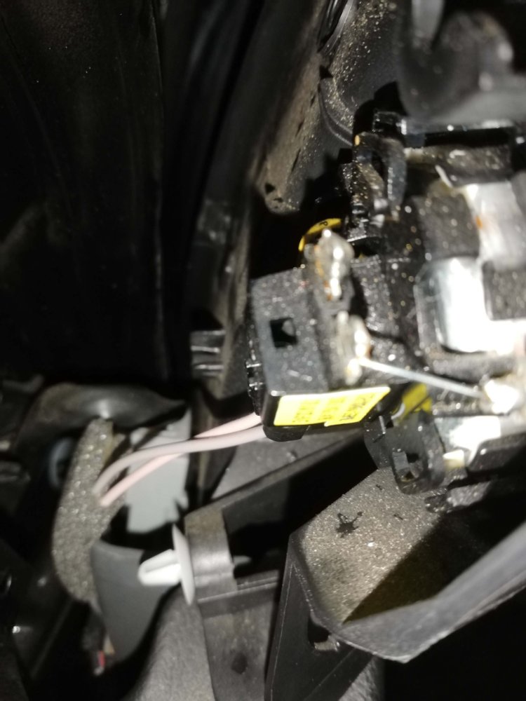

Tak z toho nejsem moudrej, dopředu jsem koupil ty hertzy k 165 a k tomu byly 2 výškové reproduktory. Mají na kabelu kondik, tak jsem myslel že se jenom vyndaji ty originální vyskace a napoji nové. Tu krytku jsem sundal a je tam nejakej, stekr, kondik a ja nevím co všechno.chtel jsem je vyměnit, když už mam novy, ale nerad bych neco dokurvil. Tak to asi není kondik na tom kabelu ale vyhybka 6db.viz popis

Jo takhle, myslel jsem, že si chtěl měnit pouze středobasy a koupil pár a teď sis rozmyslel, že chceš i výšky.
Jo, tak v tom balení co si koupil je vše, není tam přímo výhybka, ale filtr umístěný přímo do výškového reproduktoru, takže to máš o to jednodušší. Vyndej starý výškáč, ucvakni kablík, odizoluj, napájej na nový výškáč a dej na stejné místo, nevím, jak je velký, ale kdyžtak trošku nožem poprav ty plasty a třeba tou tavnou pistolí to tam usaď.
