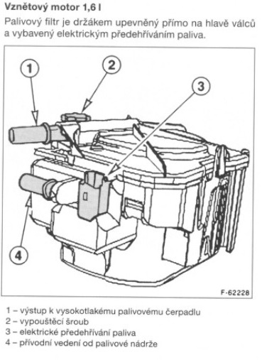

xfredx
Příspěvky: 2
Registrován: 16.06.2014 19:45
Re: Palivový filtr u 1.6 TDCi.
Příspěvek od xfredx » 29.11.2014 12:16
Ahoj, prosím o radu mám 1.6tdci 66kw rok 2005. Palivový filtr mám ten černý plastový s předehřevem. Na novém filtru ale předehřev není a má jinou koncovku. Nevíte, kde by se dal sehnat filtr i s předehřevem? (viz obrázek). Díky
