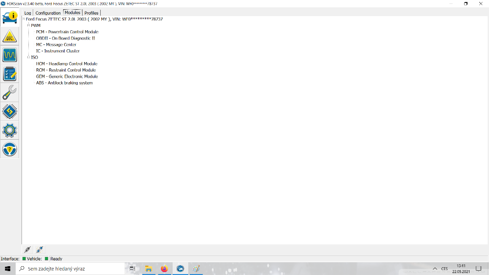

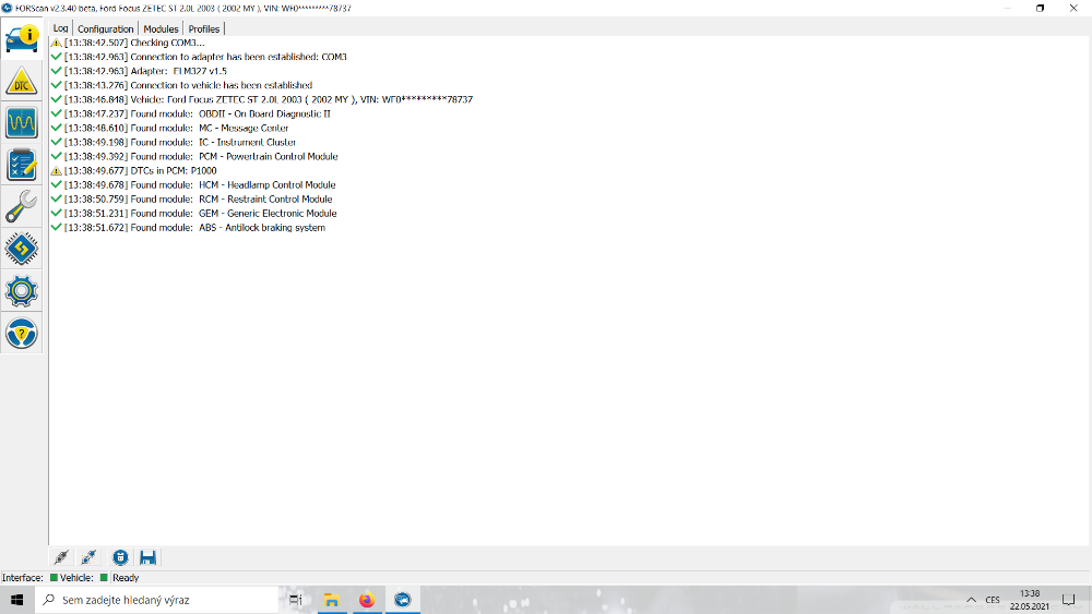

Ahoj. Mám Focuse ST170 2002, stáhl jsem si Forscan (extended license) a pořídil ELM327 s HS/MS switchem. Bohužel mi forscan najde chybu P1000 a nenačtou se všechny moduly. V konfiguraci to píše CAN ERROR: 3 (0.8%). Nemáte s tím někdo zkušenosti?
Případně mám problém najít číslo HCU(Hydraulic control unit) s ESP, tak kdyby někdo věděl...
Za každou radu/tip moc budu vděčný!

Ahoj, ST170 nemá CAN sběrnice. Na Focus MkI je nejlepší Fordiag.

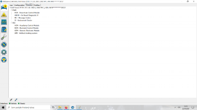

Takhle nějak se to chová...

Focus mk1 měl GEM a taky CAN až po FL (2001)co si pamatuju, vím že můj kombík 99 rok ho ještě neměl.

Díky za info. Zjistil jsem, že by se to mělo samo vyřešit po 160km od smazaní DTC kodů.

P1000 urcite, pokud neni neco spatne....

Stále mi to nefunguje, ale P1000 zmizelo, tak děkuju za rady

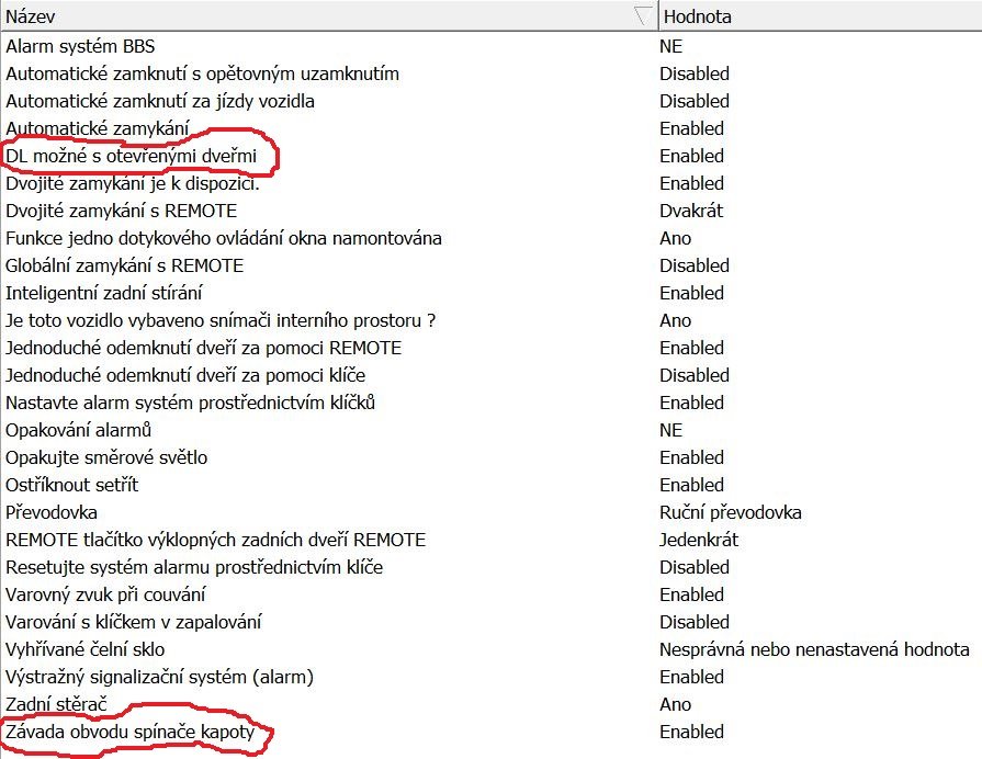

Příspěvek od sciro » 20.07.2021 22:15
Zdravím, připojil jsem se na GEM modul.
Potřeboval bych pomoct co znamenají ty zakroužkované funkce.
