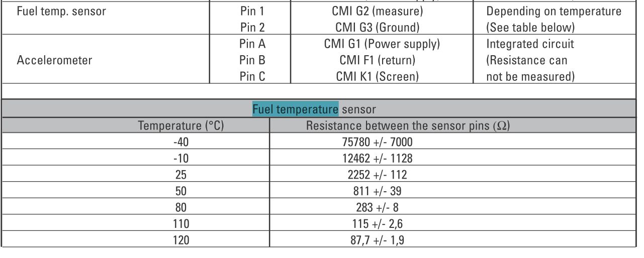

Na prilozenem obrazku mas hodnoty odporu toho cidla pri ruznych teplotach, tak ho muzes overit ohmmetrem. Kdyz vyndas mezichladic tak se k nemu uz dostanes.

Díky! Nedalo mi to a napojil jsem stejným softem i mojeho FF2 a ejhle, teplota vzduchu a hlavy 10 stupňů, teplota paliva -13! Můj fofo startuje v pohodě, fakt to vypadá že ten FORScan soft teplotu paliva nějak blbě přepočítává...
Uvidíme co řekne startování toho FF1 až budou mrazy, vyměnil jsem baterku (měla už 7 roků a nic moc), rozebral a vyčistil startér (byl v pořádku) a teď snad už chodí i to čidlo teploty hlavy v pohodě.
