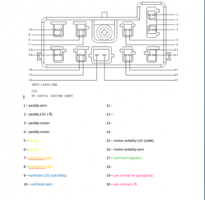

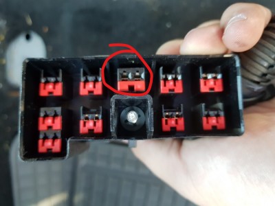

Jinak ZaQiku, když tě tu mám, netušíš k čemu je tenhle konektor, mám tušení že je to napájení pro el. zvedání sedačky, nemám origo přípravu pro vyhřívání, takže bych si odtamtud chtěl vzít napájení pro neorigo řešení. díky.
									Sedačku jsem měl venku tuhle sobotu s tím že si ji vezmu do paneláku na stůl, ale na to že je to jen kus pěny, plechu a pár pružin je těžká jako pr... takže jsem si to radši opravil v kufru.
