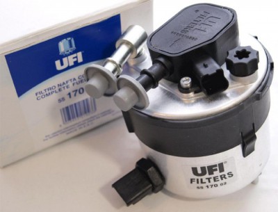

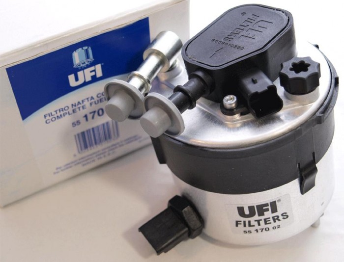

ahojte, potreboval by som poradit, mam ford focus 1.6TDCi, 66kw, rv 2006, kupil som ho so 124tis najazdenymi km. nakolko som nevedel ako to bolo s udrzobou, kedy bolo co menene a v akych intervaloch, hned som menil olej- dal som Castrol Magnatech A1 5w30 a vymenil som olejovy, vzduchovy a kabinovy filter, problem mam uz len s palivovym filtrom, neviem najst aky tam ma ist, na zaklade popisu auta a motora mi totiz z autostangla, elitu a autotechny uz doniesli 3 zle filtre, kt som musel vratiti, teraz je tam ufi. poprosil by som vas velmi pekne o radu, aky konkretny palivovy filter tam ide, tj: presny nazov- vyrobca + oznacenie, aby som to vedel najst a objednat, pretoze sa mi moc nechce za to platit vo forde 80e, ked mam moznost si to lacnejsie kupit a kamarat mi to vymeni. Dakujem za odp!
kamen84, fofo 1.6TDCi, 66kw, rv2006
terajsi palivovy filter, ufi

2kamen84: filter na obrazku je spravny, od 2006 do 2009 bol UFI 55 170 02 asi jediny, koncom vlanajsieho roku pribudli ekvivalenty hned od niekolkych poprednych vyrobcov filtrov, ale to sa da najst na strankach predajcov....menil som ho teraz v sobotu - je to hracka, najdlhsie mi trvalo naplnenie cistou naftou, potom uz len zacvaknut na miesto-do diery, zacvaknut konektor na vyhrievanie a pritiahnut 2 male skrutky horneho krytu - a nasadit hadicky vstup a vystup len jemnym stlacenim farebne znacenej poistky ....robota na 10 min ak je naplneny naftou....
