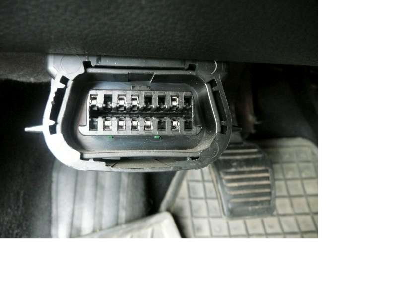

Zdravim, potřeboval bych poradit, jakou diagnostiku-kabel si pořídit na programování na Mondeo MK3 TDCI 2.0 96KW, r.v. 2002. Co k tomu potřebuju a na kolik by mě to vyšloy moc tomu nerozumim. Ale už po druhý mi to vyhodilo chybu P2336 - 1válec klepání nad prahovou hodnotou a nešlo nastartovat. V servisu si s tím nevěděli rady. Našel jsem si na internetu video jak přeprogramovat první vstřik. Přes kamaráda jsem si to udělal a zase to jezdí. Jestli by mi stačil jenom koupit nějakej kabel a třeba program ForDiag, co tady čtu... Abych si to příště mohl přeprogramovat sám. Díky moc za radu. Hošta
Přikládám fotku přípojky.

Fordiag ti pujde jen s kabelem Fordiag.
Pokud mas jeste dva moduly (PCM+ICU), tak ti s Formidable(Fsuper) softem nepujdou nakodovat vstriky.
S ELM327 taky ne.
S ELM327 taky ne.

Fordiag kabel je Fordiag kabel.
Kabel FSuper je neco jineho. FSuper kabel funguje se softem ktery se jmenuje Formidable.
Pokud chces kodovat vstriky a jinak nic, tak ti FSuper staci, ale pouze pokud uz mas mladsi verzi systemu vstrikovani. Lamalo se to prave v roce 2002.
Pokud mas starsi verzi, tak pro kodovani vstriku jedine kabel+sw Fordiag.
