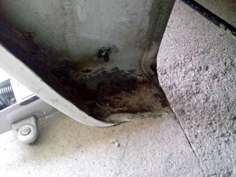

Příspěvek ke korozi u Focusu II:
Z důvodu naší "údržby" silnic, která vyrábí ze sněhové břečky vysoce korozivní abrazivo, jsem se rozhodl řešit oťukané a poškozené lemy blatníků zadního kola. Jaké bylo překvapení, když po sundání těch "papundeklových" podběhů (ty musel u Forda vymyslet fakt machr!) vykoukla rezavá místa, skrytá původně pod tím papundeklem. Takže následovalo očištění, odmaštění, několik vrstev antikorozního základu, lak a vrchní lak. Ty papundekly jsem pořádně vystříkal a nechal uschnout, mimochodem sajou vodu a voda se v nich drží, takže jsem je celé prostříkal bezbarvým lakem, aby vodu nesály. Tak uvidíme. Snad to pár let vydrží, zima ukáže.

Spanel: jak se sundavají ty zadní hadrový podběhy?
Jinak nevíte někdo, jak se sundavají ty plastový ochrany co mají chránit prahy? Ono to drží asi na cca 4 torxech ty jsem sundal, ale pořád to tam je nějaký nacvaklý a nejde mi to dolu
- spanel
- Příspěvky: 915
- Registrován: 02.09.2009 17:32
Re: koroze u focusu II
Jsou tam 2 šrouby vzadu do zadního nárazníku a pak tam jsou na několika místech (nevzpomenu si kolik) asi 7 z pod blatníku šrouby (na mé fotce je jeden vidět), na kterých jsou nasazeny takové pojistné podložky, ty jsem vždy trochu povolil šroubovákem a prsty a tahem vyšrouboval. Pak jsem je tam narazil zpět pomocí ořechu z gola sady a krouživým pohybem dotlačil ty špičky podložky až na doraz, aby zapadly co nejníže.
Ty plasty pod prahy se musí vysunout, nebo vyklepnout podélně do strany. Kromě šroubů jsou ještě nacvaknuté na čvončích, ale teď si neuvědomím, zda směrem dopředu, nebo dozadu.
Super díky
jsem na to koukal, že se musejí nějak vysunout, ale právě mě to vůbec nešlo a mělo by to být směrem dozadu. ty jsi to jinak někdy oddělával?
Už ano, manželce se podařilo najet prahem na hromadu zmrzlého sněhu a tak jsem to, co bylo od kamínků z posypu poškrábané opravoval - zase očistit, odmastit, antikorozní základ, Body a navrch lak.
Použil jsem dřevěný špalík a kladívkem jsem to vyklepl. Mimochodem je tam pod tím také dost bince.
To já vím, už jsem to měl trochu vyhnutý
nemuselo se to náhodou vyhnout a pak vyklepnout? Protože tam jsou takový výstupky do karoserie
Jen jsem to vyklepnul, ono to dosti pevně drží.
