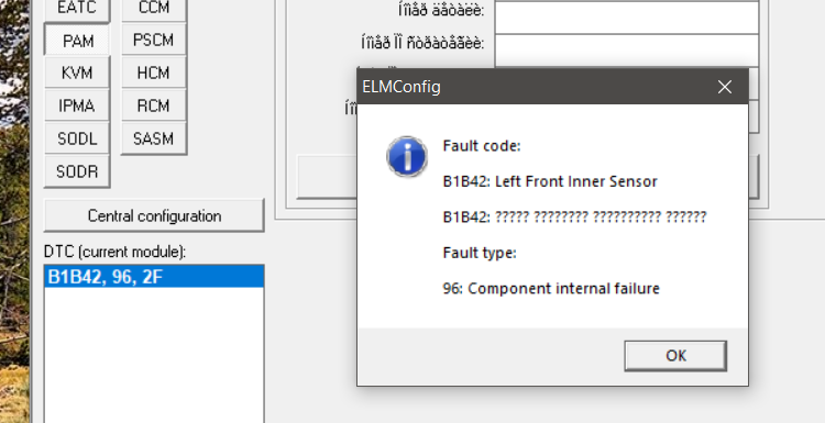

Ahoj všichni, poradili byste prosím ohledně nefunkčních parkovacího systému u Mondea MK4 facelift (je to origo výbava). Dnes mi to začalo nějak zlobit. Když vložím klíč do zapalování a zapnu do polohy II, tak se ozve delší výstražný tón. Následně po nastartování a například couvání se běžně spouštěl parkovací asistent, teď tak akorát 6x problikne a nic to nedělá. Viz moje video..
Předem díky za tip, co s tím.

Zkratovane napájení, prodreny kabel, hledej kde to je

Staci, aby odesel jeden senzor kdekoli na aute. Idealni je vzit diagnostiku a nejdriv testovat. Chyba bud rekne, ze je problem v kompletni kabelazi (typicky preruseny vodic kousek za konektorem), nebo hlasi vadny senzor. Prehozenim senzoru na aute zjistis, jestli je problem se senzorem, nebo v kabelazi daneho senzoru.

Díky moc za tip, podle diagnostiky je to senzor, takže je zkusím prohodit a uvidím, jestli se to změní.

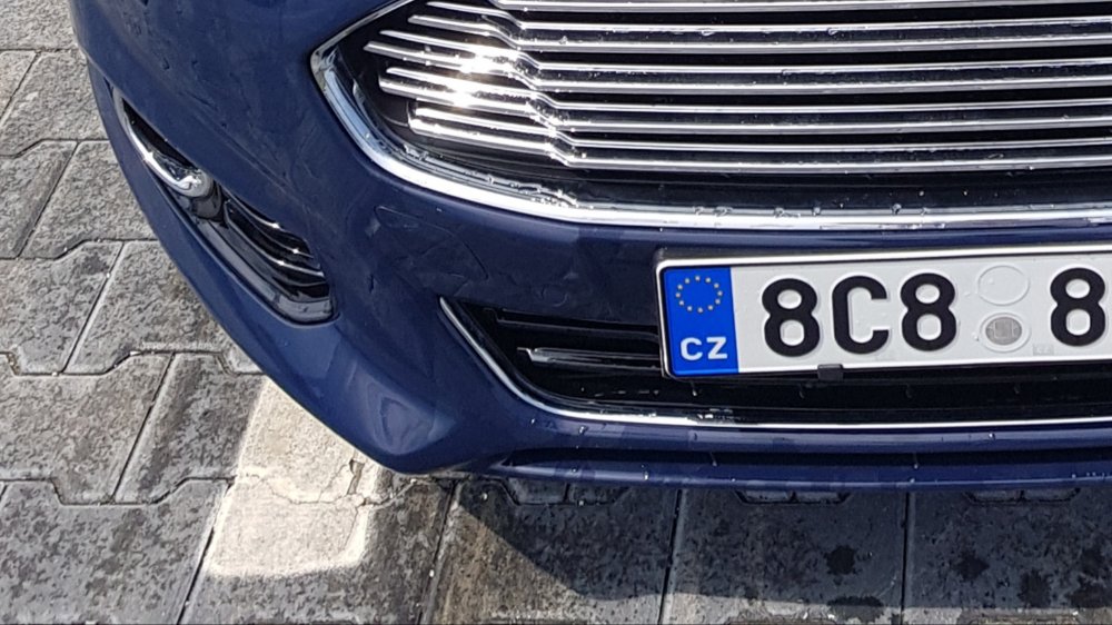

Ahoj, dnes mi začal u MK5 signalizovat přední senzor (podle obrázku na Sync je to hned vedle RZ u spolujezdce) překážku, i když žádná není. Čidlo je čisté a nic mu nebrání. Nenapadá vás co by to mohlo být? Popřípadě kde se dají najít ve Forscanu nějaké možnosti k parkovacím senzorům?
Děkuji
Děkuji

nevadi mu ramecek RZ?

Není trošku hnuté?
Sice mám mk4, ale stává se mi to taky. Pak to kompletně poblazni všechny čidla.

Rámeček nemám. Pouze takovou tu origo plastovou vyrovnávací podložku, na kterou mám RZ přilepenou.
Ani si nemyslím, že by bylo čidlo hnuté. Vizuálně je vše v naprostém pořádku.

sundej registracku a uvidis

Re: Parkovací systém - MONDEO
Teď jsem sednul do auta a je to OK. Tak nevím. S takhle přidělanou RZ jezdím už nějakej měsíc a problém nebyl. Divný je, že to šlo rovnou do červeného, takže jako by byla překážka blízko.
a ta cervena ukazuje prave na RZ
