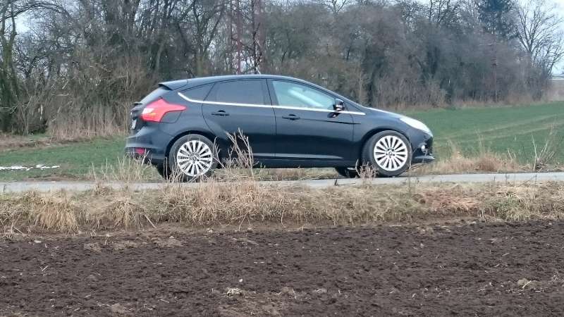

Já mám na svým Focusu tydle 17 z Mondea a dle mě to vypadá super.
každej má ale jinej vkus
u těch Michellinů bych se nebál, že Tě nepodrží, občas jedu akčněj a problém nebyl.
Měl sem chvilu i Continental SportContact 5 a Continental PremiumContact .. oboje taktéž výborný u sport bylo fakt cítit, že je "jiná" pneu, mírně rychlej mizela, ale nešla utrhnout.
Pak ještě velkej rozdíl dělá dát tam 225/45/17 .. jenže tu narážíš na to, že je nemáš zapsaný v TP, což není košér
(měl sem to tak x let, ale náhoda je blbec
) a druhak i na mojem nachipovaným motoru sem cítil rozdíl valivýho odporu při rozjezdu s 225 vs 205, kdy to bylo mírně "lenivější" a spotřeba na rovině maličko vyšší.

Ty fešné disky co má Giggo, jsem si koupil z druhé ruky.. (myslím si, že je dávali v rozm 7jx17ET50 i na FF2 Titánium).. s tím že je použiju na svého FF3..kde mám vTP předepsáno pneu 215/50 ale na něm jsou 205/50, BTW nikde jsem je neviděl použité na FF3. Na mém foto jsou disky jen opřené
Pro zajímavost hmot. s pneu 21.5kg, leštěný povrch je náchylný na škr. a pořád nevím jestli na něj můžu nasadit širší pneu 215?
Protože disky se mi nezdály (jsou semtam odřené), nechal jsem je zkontrol. v servisu.
Jeden háže jako prase(asi po bouračce).
V servise mi doporučily ať si nechám disk vyrovnat, že jedna fy v okolí jim rovná i horší, a ať su v klidu. Teď nevím jestli mám do toho jít ?, neboť si myslím, že i srovnaný disk bude vždy shit.
