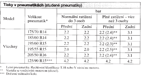

V manuale k FF1 sa pise ze pneu rozmeru 195/60/r15 maju mat pri beznej jazde 2.2/2.2
Pri prehustovani to bude v meste zbytocne tvrde a moze drat stred gumy :idea:

Wincenzou píše:A na kolik si je nahustil?
Předek jsem nacpal na 2,3, zadek na 2,1. Dávám o krapet navíc.........předtím byl předek na 1,8 a zadek na 2.

A kolko predpisuje v servisnom manuale k vozidlu?
