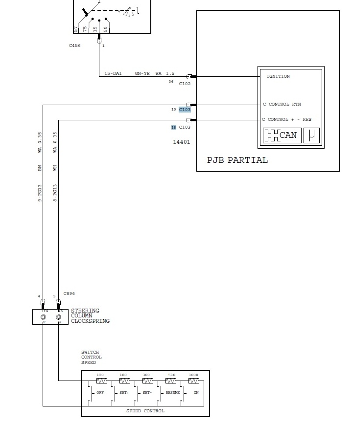

Re: Tempomat
Pod volantem je konektor a pak dál to pokračuje do GEMu na C103 10 a 18, viz schema

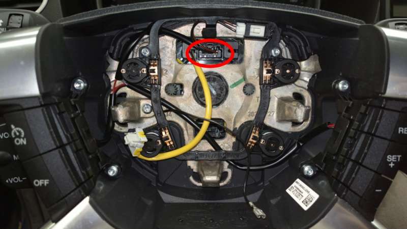

Re: Tempomat
Konektor tam asi bude
Na obrázku je dobře vidět. Můžeš to dát rovnou do GEMu, ale musíš to vymyslet tak, aby jsi při točení volantem ty dráty neukroutil

Takže zdar ještě jednou.
Tempomat funguje skvěle. Tudíž díky moc za podporu.
Je to vlastně jednoduché.
tempomat na Focuse =
- zapojení odporů s výstupem dvou vodičů (viz schéma) - není co řešit
- zapojení dvou vodičů do jednotky ať přes volant nebo přes konektor a nebo rovnou na jednotku
(tady jsem narazil, protože jsem nevěděl přesně který konektor a který vodič)
- aktivace přes ELMconfig od civil-zz a to:
GEM - Cruise Control Configuration
HEC - Cruise Control Configuration
PCM - Integrated Speed Control (ABS via Can)
That's all.
Bezva. Ještě jednou díky lidi.
