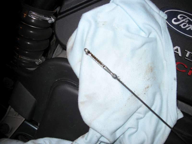

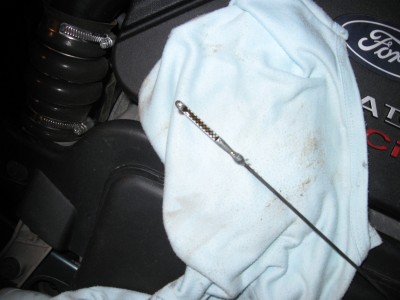

Jardak píše:Jenom taková malá reakce na to, že u dieslu je po výměně oleje ten nový olej okamžitě černej. Samozřejmě záleží na stavu a hlavně konstrukci motoru, tedy na tom kolik původního oleje po jeho vypuštění v motoru zůstane. Zdá se, že motory 1,8 TDCi a ostaní se stejným základem jsou řešený celkem dobře, olej po výměně nějakej čas vydrží bejt celkem čistej.
Takhle vypadá olej z mýho auta 700 km po výměně oleje. I pod víkem ventilů je motor čistej.
Stav oleje po 1700 km po výměně. Pořád to není žádná černota. :D

Tak to je super, kolik má ten tvůj naběhané? Takovou čistotu oleje jsem ještě neviděl. 8O

Moc ne, kolem 270 tkm. Možná na to má svůj vliv to, že posledních 90 tkm co auto mám já olej měním po 12 tkm.

Olej tam dávám Texaco havoline 5W - 30 a o žádnej padělek se nejedná. Je kupovanej v kameným obchodě a kanistry mají po odšroubování přelepený hrdlo.
Jinak on ten olej po cca 5 tkm zčerná. V motoru se kal neusazuje, alespoň pod víkem ventilů je čisto.
Víš ono udělá svoje včasná výměna a taky to když se nechá olej pěkně vykapat. Pak zbyde v motoru minimum starýho oleje, takže není důvod aby byl olej okamžitě po výměně černej. :wink:
Taky samozřejmě záleží ma konstrukci a stavu motoru, hlavně kolik starýho oleje v motoru po jeho vypuštění zůstane. Třeba u mý služební feldy pickup 1,9 D píšou olejovou náplň 5 litrů, ale já po výměně naleju 4,5 litru a jsem na horní rysce. Půl litru černýho šmíru v motoru zůstane, tak se není co divit, že nová náplň je hned černá.
U focusu píšou 5,6 litru, já dávám 5,5 a jsem na horní rysce....tedy v motoru zbylo minimum starýho oleje.

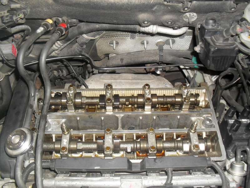

Dnes som pofotil moju benzinovu 1.8 po skoro 170t km pod vekom ventilov.
Motor nebol preplachovany, ani inak cisteny. Takisto ani veko ventilov.
Foto v mojej galerii:
http://www.ford-focus.cz/forum/viewtopi ... 75#p897475
Potom to porovnajte s fotkami bazarovych aut s udajnymi 120t km...

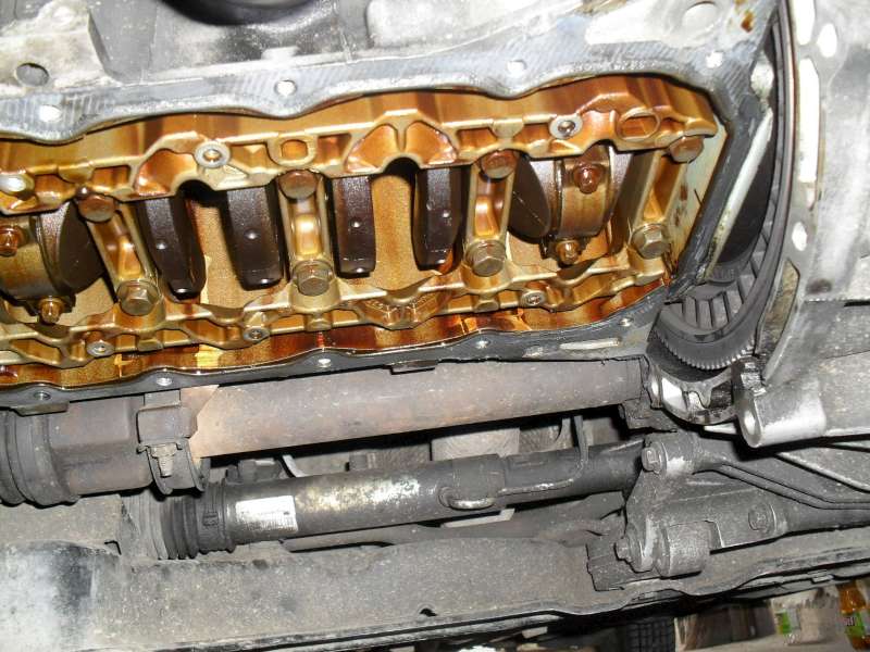

Tady ten můj měl cca 350 :lol:
Takže nájezdem to nebude. Jde o to CO tam leješ a JAK ČASTO to měníš. :cooler:

Pekne, na taky najazd. Robil si mu preplach? Prekvapuje ma skoro nulova usada uhliku. Aj na mojom, aj na tvojom. Nechapem, ako sa do niektorych motorov, ktore sa normalne servisuju, dostanu pomaly centimetre cierneho humusu. Aj tu na fore je par takych. V12 daval link na nejaku (rusku?) stranku, kde mali rozobrane motory s viacerymi typmi oleja. To asi menia olej po 40-50t km. Pripadne tam davaju olej do transformatorov.
Ani Pekac nemal az tolko uhlika v sebe. A to uz motor taha skoro pol miliona km. Tam to bolo inak pekne vidiet. Pocas svojej sluzby sa davali fajnovky ako Castrol GTX3, do 20t km vymeneny. Mali sme dole aj olejovu vanu a ta bola skoro uplne cista. Teraz, uz ako doziva, posledne vymeny sa natahovali cez 20t-30t km, s olejom ako Cinol, Madit a pod. Ked sme mali na jesen otvoreny motor, uhlik sme normalne oskrabavali srobovakom a vyhadzovali stetcom a handrami (hlava, zdvihatka ventilov, vacky). Do hrobu mu pomahalo to, ze piestne kruzky uz pustaju, podfukuje ich a aj zere olej. Dnes asi jeden kruzok aj praskol. Buduci piatok ma poslednu jazdu. Ide na miesto posledneho odpocinku :cry:

Ten můj začal klepat na klice a už přez rok se ho chystám rozebrat, abych se podíval blíže. :nixw:
Jinak takhle vypadal ze spoda před cestou ven z auta.
Jako nový. :mrgreen:
