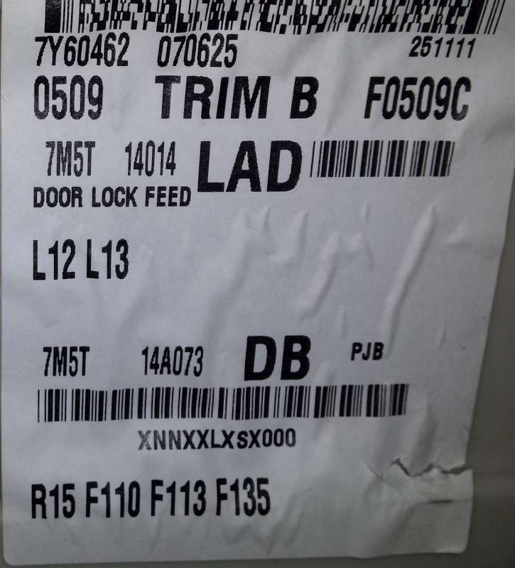

Zdravím,chci se zeptat jak zjistím jestli na mém aute jde udělat tempomat.
Ford Fokus combi II 16V 1.6L Zetec-S PFI (100PS), 74kW r.v 2005Modrá Tonic (met)
- viduka55
- Příspěvky: 1985
- Bydliště: Plzeň
Re: Tempomat
V prvni rade koukni na to jake mas oznaceni GEMu. Pokud mas cokoliv vyssiho nez Ax tak sehnat volant nebo dodelat tlacitka a nechat zaktivovat... http://www.ford-focus.cz/forum/viewtopi ... 47&start=0

Re: Tempomat
Myslíš tohle číslo.viz obr.Je tady někde přesnějš popis.Dik

Re: Tempomat
kod je BE ... takze tempomat umi

Re: Tempomat
Dobrý den, dokázal by mi někdo poradit? Nechal jsem si ve Fordu domontovat do volantu originální tlačítka tempomatu na Focus2 1,6 TDCi 66kw rok 2007. Bohužel mi tempomat nedokázali zprovoznit, i když mi bylo předem řečeno, že to jde a že mám přípravu atd. Údajně nemám v řídící jednotce nainstalovaný software na tempomat který nebyl od výroby ve vozidle a bude se muset čekat až do servisu přijede stejný model aby bylo možné software, který obsahuje i tempomat, nahrát přímo z jednoho vozu do druhého. Otázka zní. Je možné provézt tento update i jinak? Je nějaká jiná možnost jak daný software sehnat a nahrát do mé řídící jednotky popř. byl by někdo schopný se do opravy pustit a zprovoznit? Čekám už šestým týdnem než se mi ozvou ze servisu Ford a stále nic. Děkuji všem za odpověď.

Re: Tempomat
A GEM je jaké verze?

- Příspěvky: 24747
Re: Tempomat
tomu never
co ten GEM?

Re: Tempomat
Jsem jenom uživatel, nevím jak zjistit verzi GEMu. Dle VINka by to nešlo zjistit?
- Příspěvky: 24747
Re: Tempomat
koukni se na pojistkovnici pred spolujezdcem, bude tam neco jako 4M5T-xxxxx-Xx (misto 4 muzes mit 7 ci 3), ale dulezite je pismeno na pozici X

Re: Tempomat
Když tu na to koukám, musím se smát. Je to všude stejný. Ve fordu v NJ jsem se po koupi FF ptal na možnost tempomatu, a spočítali to na 18tisíc. Že není příprava, GEM, a takový kecy. Tady jsme to zprovoznili za pár stovek. Pořád si říkám, jestli v těch servisech dělaj burani z neználkova, nebo jen úmyslně tahaj z lidí peníze
Ale ať je to jak chce, můj tempomat maká super
