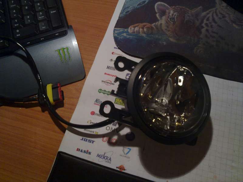

Denní svícení DRLFOG77
Příspěvek od mikki » 21.04.2013 21:16
EDIT lucky.jack: diskuze k tématu http://www.ford-focus.cz/forum/viewtopi ... &sk=t&sd=a
Budu dělat něco podobnýho ,jen mám ve světlech jak DLR tak mlhovky. :D
phofy
Příspěvky: 9511
Registrován: 23.07.2011 11:32
Re: Denní svícení/ mlhová světla (DRLFOG77)
Příspěvek od phofy » 21.04.2013 21:26
Jo je to stejný jenom ty máš DRLFOG90 :mrgreen:

Příspěvek od cyppisek » 28.04.2013 19:52
uf tak konecne taky hotovo, za pomoci taty jsem to zvladl, i kdyz mozna by se slusilo napsat, ze s moji malou pomoci to tata zvladl :lol:
a samozrejme diky vsem co se tu podelili s navody, bez toho bych asi dumal :-)
vyndany pojistky 110 113 135
prisroubovano
pripojeni k parkovackam pomoci zarezove svorky
pripojeni ke kostre, dali jsme to na druhou stranu nez je baterka bo nam nestacil origo kabel
poradek v kabelech :-)
f32
sviti :-)
ale ne tak dobre jak bych si predstavoval :-D
jinak jsou to keetec drl 10, inspiroval mne petersbond
