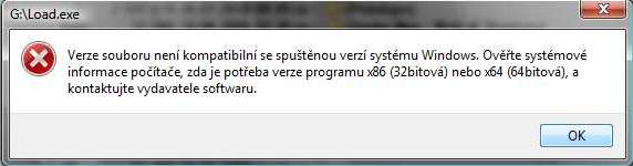

Tak mě nefunguje ani jeden Microcat. Ani 05.2010 ani 08.2010. Má se to instalovat nějak přes Load ale to nefakčí, a když spustím přes ikonu na ploše tak mi to hodí hlášku že není kompatibilní s verzí systému, přitom je pro all version windowsů. Nějaká rada?

Na 32bit Vistě mi to píše že mi chybí nějakej dongle. A na 64bit Vistě viz obrázek (nevím sice proč, když by to měla být verze pro všechny Win)

Sice píšou, že je to připravený pro všechny Windows, ale nekompatibilní s 64 bit. Vistami. Proto se ti zobrazuje ta hláška.

pokud se nemylim, tak 64bit verze neni vobec podporovana...
