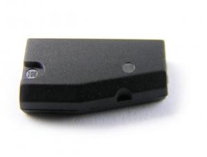

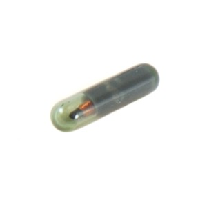

Tak klíč už přišel, dokonce ho mám i vybroušený, ale je tam jeden dost zásadní problém, nejde přehodit transporder imobilizéru :palec_dolu: MK1 má
a MK2 má
který je zalitý a nejde vyndat. V tom plochým sklopným klíči je držák na skleněnou trubičku co je v MK 1 :wallbash: :bebng: :puke_r:

phofy píše:Já už ho mám taky jenom si ho vyzvednout a nechat vybrousit. Mám ho přímo z ebaye a vyšel na 200kč :D
a to se vyplati kdyz to je na jiny čip . :mrgreen: :mrgreen: :mrgreen:

Njn bohužel, tak ono by třeba šlo z toho vyvrakovat ten čip a přilepit to do toho čínskýho, ale zase nechci ničit ten původní klíč

Tak to je pěknej záser, to kluci čínský nevychytali.

Aha, vy to máte úplně jinak než my co máme mk1. Tak to neporadím co s tím, když v tom vystřelováku je to nachystané na tu trubičku. :nixw:
